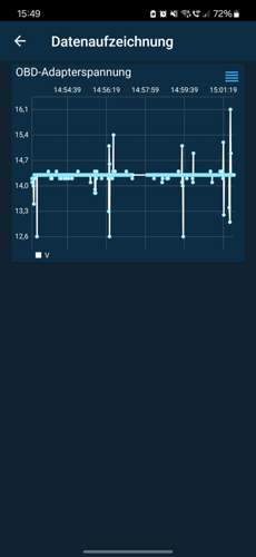

Ich habe seit geraumer Zeit das Problem, dass mein Chinaradio ab und an aus geht und dann neu startet.
Bisher habe ich es nicht groß als Problem gesehen aber als gestern genau in diesem Moment noch beide Abblendlichter durchbrannten, mache ich mir doch Gedanken.
Meine Theorie ist nun, dass die Leistung, welche in dem Moment vom Radio nicht mehr benötigt wurde weil es abschaltete, auf die Ablendlichter ging.
Hat jemand, der mehr Ahnung hat als ich ?? eine Idee ?
Vielen Dank im Vorraus

Ok, trotzdem danke. Was würde denn so kaputt gehen bei solch einem Reglerausfall ? Ich werde nun erstmal die beiden Birnen austauschen und sehen was weiter passiert. Schönes Wochenende
Man sollte die Ladespannung kontrollieren, nicht das die Lichtmaschine kaputt ist. Ich denke nicht das es vom Radio kommt.
Auch wäre es gut für den Zigarettenanzünder eine Voltanzeige zu haben, um die Bordspannung im Auge zu haben. So das man auch weiß was in dem Moment vor sich geht wenn es die Probleme gibt.
Danke für den Tipp. Ich werde mal versuchen die Ladespannung über OBD2 aufzuzeichnen

Ich hatte exakt dieses Problem bei mir. Die Ladespannung war zu hoch (teilweise >17 Volt) und dabei ist mein Chinaradio ausgegangen und die Scheinwerfer-Birnen durchgebrannt. Eventuell brauchst du eine neue Lichtmaschine ... Bei mir war allerdings "nur" die Steuerleitung (dünnes, rotes Kabel am dreiplogen Stecker der Lichtmaschine), die zum Sicherungskasten geht, kaputt. Hat aber lange gedauert, bis ich das gefunden hatte ... Manchmal ist auch der dreipolige Stecker an der LiMa kaput und korrodiert. Den kann man tauschen. Ich vermute, dass es an der Steuerung der LiMa liegt und du dadurch hohe Überspannungen hast.
Vielen Dank. Die Region werde ich mir morgen mal anschauen und weiterhin die Spannung messen.

Du hast recht ... nach dem Tausch der ersten LiMa war die Ladespannung nicht mehr bei 17 Volt. Aber sie war danach immer öfter bei ca. 13.5 V statt der nötigen ca. 14.5 V, was auf "Notbetrieb" schließen ließ. Das war aber auch nicht immer, da es am Anfang nur ein Wackelkontakt war. Irgendwann waren die 13.5 V Dauerzustand, den ich durch Austausch der roten Steuerleitung beheben konnte. Das blaue und graue Kabel zum Motorsteuergerät hatte ich bei der Gelegenheit auch nachgemessen (waren okay). Die Scheinwerfer-Birnen waren damals bei 17 Volt durchgebrannt :-)
Für den TE heisst das jetzt also, Spannung bei laufendem Motor messen :-) Entweder 13.5 V oder (wahrscheinlicher) immer mal wieder über 17 Volt.
