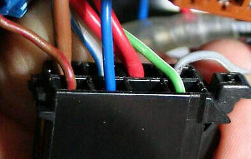

Wenn dein Stecker so wie auf dem Foto aussieht (Kabelfarben müssen nicht zu 100% identisch sein, aber rot , braun u. rot/? sind eigentlich immer so) solltest Du die Lösung auf der folgenden Seite finden:
http://www.tobias-albert.de/.../iso_connector.html
Ansonsten ist die Frage, wo ist bei dir oben und unten und von welcher Seite schaust Du auf den Stecker, da wo die Kabel rein gehen oder quasi "vom Radio aus" gesehen. Foto wäre natürlich besser, dann gäb's keine Missverständnisse.
...und Du solltest bei einem Nicht-VW-Radio nur die Pins 4,6,7 und 8 mit dem Radio entsprechend verbinden.

Themenstarteram 16. Dezember 2015 um 20:16
@Talker1111 schrieb am 16. Dezember 2015 um 20:40:05 Uhr:
Jo so sieht er aus, nur ohne das graue Kabel hinten rechts (Da bei mir ja - wie es auch normal ist - nur 5 Pins vorhanden sind nur eben an den falschen Stellen). Und was ist mit Pin 5? Der ist ja angeblich für die Motorantenne die bei den meisten Autos heutzutage nicht mehr vorhanddn ist. Was soll ich dann mit dem 5. Pin machen? Auf der Seite war ich schon, aber das hilft mir ja nicht dabei weiter herauszufinden welches Kabel welches ist. Also das braune müsste Masse sein und die roten einmal Batterie und Zündung. Das kann man ja per Spannung messen. Einmal mit Zündung aus und einmal mit an. Bleibt dann nur noch die Frage nach den anderen zwei blau-weissen Steckern. Einer müsste ja dann Pin 5 und einer Pin 4 sein. Nur wie kriege ich das dann am Besten raus? :D
Ansonsten hilft nur ein Messgerät und nachmessen wie die Leitungen belegt sind. Das sollte man grundsätzlich bei einem gebrauchten Fahrzeug tun, wenn man nicht weiß, ob daran herumgepfuscht wurde.
cu..Marcus
Mach mal Standlicht an, dann müsste eines der beiden eigentlich dann Strom für die Beleuchtung führen und gehört nach Pin 6 (blau/grau). Pin 4 muss das dickere Rote sein (Dauerplus). Pin 7 Zündungsplus (wahrscheinl. rot/braun)
PIN 5 (blau/weiß) auspinnen (wäre ein Verursacher, dass das Radio dauernd zwischen 0,2 und 0,3 A Strom zieht)

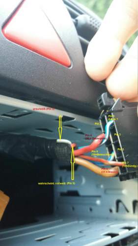

Themenstarteram 17. Dezember 2015 um 13:10
Sooo, ich bin schonmal ein ganzes Stück weiter dank Euch! :)
Habe jetzt gerade mal von allen 3 Steckern im Auto (Stromversorgung, Lautsprecher & Antenne) ein Foto gemacht. Lautsprecher sollte soweit in Ordnung sein (Die inneren 4 Pins sind belegt), da mein Polo nur vorne Boxen eingebaut hat. Bei der Stromversorgung scheinen die Stecker teilweise auch richtig zu sein. Tatsächlich ist das eine Kabel rot-braun und nicht komplett rot, was ich im Dunklen wohl nicht richtig gesehen hatte. Ich war der Meinung, dass da zwei rote Kabel sind. Aber es ist ein dickes rotes und ein rot-braunes Kabel. Aber seht selbst. :)
Edit: Wenn ich das richtig sehe und das rot-braune Kabel für die Zündung ist, muss ich sogar nur den Pin 1 auf Pin 5 verschieben oder nicht? Außer Pin 6 ist doch nicht die Beleuchtung und ist mit Pin 1 vertauscht.
M. E. ist alles so wie es sein soll. Habe dein 2. Bild mal mit entsprechenden Bezeichnungen versehen. Die beiden ausgepinnten und zurück gebundenen, isolierten Kabel können auch so bleiben. Auf Pin 1 liegt das GALA Signal (Geschwindigkeitsabhängige Lautstärkeregelung).
Den richtigen Phantomspeiseadapter für deine Antennenkabel-Radio-Kombination würde ich mir in einem Car-HiFi Laden besorgen. Es gibt zuviel Typen von Steckern.

Themenstarteram 17. Dezember 2015 um 16:41
@Talker1111 schrieb am 17. Dezember 2015 um 17:09:01 Uhr:
Super, vielen Dank! :)
Muss ich jetzt überhaupt irgendwas umpinnen oder kann das alles so bleiben? Weil dann bräuchte ich ja jetzt nur noch nen Phantomspeiseadapter. Wo finde ich denn einen solchen "Car-HiFi" Laden? :D Hab so nen Laden bei mir in der Nähe noch nie gesehen um ehrlich zu sein. (Wohne in der Nähe von Düsseldorf)

EDIT: Was mich nur gerade wundert: Mein Radio hat keinen Pin auf der 1 aber dafür einen Pin auf der 5. Ist das nun schlimm oder ist das im Endeffekt egal?
Musik von USB/CD/SD kannst Du natürlich schon hören, wenn auch die Lautsprecher angeschlossen sind.:D
Du solltest nur drauf achten, dass Pin 4 und 7 am Radio richtig landen. Manchmal ist der Kabelsatz so gebaut, dass man die beiden (meistens rot u. gelb) notfalls auf die bei VW übliche Anordnung umstecken kann.
