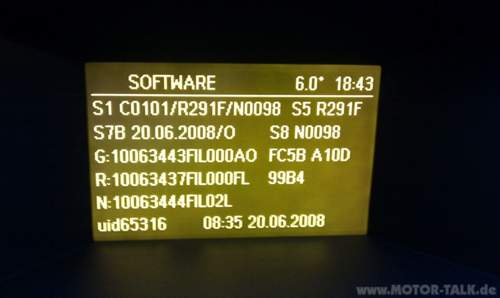

Kurze Zwischenfrage:
Wo sehe ich, welche Version installiert ist?
sieben Sekunden auf die Settingtaste drücken dann kommst Du mit einem Gong ins interne Menü. Wenn du dort durchschaltest siehst du auch die Version
Also müsste da irgendwo ein Eintrag sein, der "10/2007" (oder so ähnlich) heißt?
Gucke mal, wenn ich endlich Feierabend habe ;-)
Ja, musst dann aber, nachdem du im Testmode bist, über die Audio Taste (weiß grad nicht welche Seite) das Audio Testmenü durchblättern. Hier steht dann die richtige angabe.
Wenn du über die BC Taste im BC Testmenü blätterst, bekommst du zwar auch ein Softwaredatum, das hat aber nichts mit der Radio Version/Datum zu tun.
"Testmode" danach mit der Audio Taste blättern bis du zum Menü "Software" kommst
