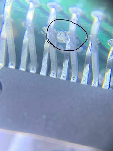

Hab jetzt den Tuner ausgebaut, geöffnet und analysiert.
Am Verstärkerbaustein sind definitv Kalkablagerungen zu sehen.
Also wird sehr wahrscheinlich Feuchtigkeit eingedrungen sein.
Ich habe jetzt alles gereingt und werde das morgen testen.
Viel Hoffnung habe ich zwar nicht aber mal sehen..
Im Anhang die Fotos
Ansonsten muss ich dann doch einen gebrauchten einbauen.
VG Jörg
