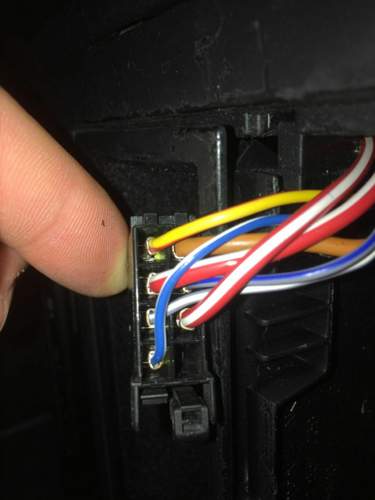

Hallo.
An meinen Golf 4 habe ich das Zubehörradio getauscht.
Am Anfang musste ich Zündungs und Dauerplus vertauschen da sonst die Sender wieder verloren gingen und hoffte auch das die Displaybeleuchtung bei Zündung aus nicht mehr weiterleuchtet.
Sender bleiben jetzt gespeichert nur leider leuchtet daa Display weiter jedoch ohne das der Radio läuft.
Es ist kein Radiotext vorhanden nur die Hintergrundbeleuchtung an.
Es ist kein Steckeradapter notwendig!
Direkt die beiden Isostecker in das Radio.
Wo kann hier der Fehler sein?

Themenstarteram 8. Juni 2018 um 19:23
So sieht die Pinbelegung aus.

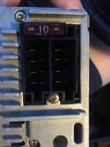

Das heist du steckst den DIN Stecker direkt in das Zubehörradio?
Oder gehen aus dem Zubehörradio Kabel raus auf eine DIN Buchse!

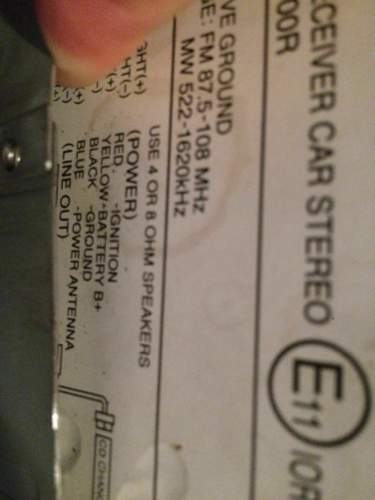

Da auf dem Radio Kabelfarben von der Belegung angegeben sind!
Auf dem Radio sind nur vier anschlüsse angegeben!
Gelb- kl30
Rot -kl15
Braun- masse
Blau -Antennensteuerspannung
Im Endefekt ist es einfach, es darf nur das angeschlossen werden was das Zubehörradio auch unterstützt!
Heist, folgende Anschlüsse dürfen nicht am Zubehörradio angeschlossen sein:
Pin1-GALA
Pin3-Diagnoseleitung/K-Leitung
Pin5- Safe
Pin6-kl58 Beleuchtung
Die anderen Leitungen müssen dementsprechend angeschlossen werden:
Pin4-Zündungsplus mit rotem Kabel Zubehörradio
Pin7-dauerplus mit gelbem Kabel Zubehörradio
Pin8-Masse mit schwarzem Kabel Zubehörradio
Das blaue Kabel Zubehörradio nutzt man ev. wenn du einen Adapter zur Phantomspannung für den Radioverstärker benötigst!
Wenn das alles so angeschlossen wurde, die Beleuchtung immer noch anbleibt dann ist das Radio vermutlich defekt!
