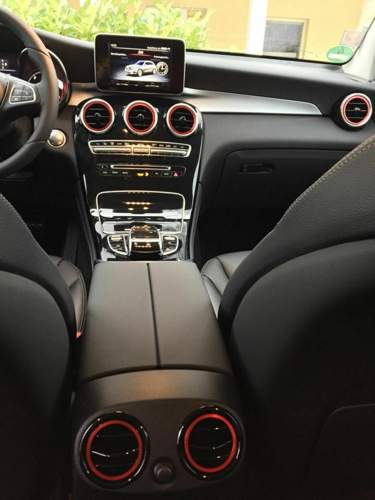

Hi Folks,
hat jemand eine Idee, wie man den Radioempfang (UKW) vom GLC verbessern kann? Die Empfangsqualität ist manchmal echt zum Haare raufen.
Beispiel: Im Parkhaus (EG), offene Wände ist nur noch Rauschen zu hören. Mit anderen Fahrzeugen lief das Radio einwandfrei.
Ich bin für Tipps und Tricks dankbar!

Hast du im Zigarettenanzünder vielleicht einen Adapter für USB-Anschluss eingesteckt?
Bei mir und anderen war das eine Ursache für schlechten Empfang. Seitdem alles gut.

Danke für die Tipps. Ich habe tatsächlich einen USB-Lader im Zigaretten-Fach stecken. Das werde ich die Tage mal testen!
Wie ich schrieb, ist der UKW-Empfang mistig, nicht DAB. Woher ich das so genau weiß? Erstens, ich kenne den Unterschied und zweitens kann ich gar kein DAB empfangen, da nicht geordert. Hatte ich einmal und hat mich nicht überzeugt.
Ich melde mich, wenn ich den Lader mal herausgenommen habe...
Der USB Lader in der Steckdose ist eigentlich überflüssig.
Hatte ich anfangs auch sogar mit EntstörfIlter. Ergebnis war kritischer UKW (neudeutsch FM) Empfang bei vielen Sendern. Lösung war ganz einfach. USB Kabel aus dem Ladegerät gezogen und in dem Mittelfach in eine USB Buchse eingesteckt. Kabel passt duch die Gummilippe oben und ist nur soweit draussen wie es auch gebraucht wird.
Hi Leute,
es ist tatsächlich der USB-Lader gewesen. Kann jemand diesen EMV-Effekt erklären?
Nun ja, ich benutze nun die interne Buchse, auch wenn ich es eigentlich nicht mag, dass das Kabel die ganze Zeit sichtbar herumliegt. Ich konnte es unter der Armlehne hindurch ziehen und diese immer geschlossen halten. Siehe Foto.
Grüße...
Interessanter Kabelweg. Ich hab noch nicht mal ein Flachkabel und hab das oben durch mittig durch die Gummilippe. Vor dem aussteigen Armlehne auf, Kabel rein, fertig. Auch nicht anders als das Mittelfach schliessen nachdem das Kabel drin ist.
...aber da wird das Kabel doch geknickt und hat so keine hohe Lebenserwartung. Daher habe ich bei mir unter der Lehne durchgezogen.
Die idee ist gut!
Ps: Flachband USB Kabel gibt es auch in weniger auffälligem schwarz. Die "Rolle" würde ich zudem nach innen, in das Mittelfach verlegen. Ausser du hast beides mit Absicht gemacht ;)
Rot ist mit Absicht - passt zum Rest (siehe Foto). Auf die Idee, die Rolle nach innen zu verlegen, bin ich beim Posten schon selber gekommen.
Grüße...
