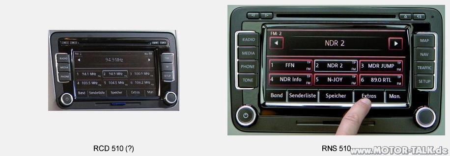

für mich stellen sich bezüglich der Radios RCD-310 und RCD 510 folgende Fragen:
- verfügen die Radios über einen Touch-Screen z. B. zur Bedienung der Premium-Telefonlösung?
- Können auf den Displays beider Radios mittels Rückfahrkamera Bilder dargestellt werden?
- Wo findet man Infomaterial als PDF- Datei zum download?

- nur das RCD 510 hat einen Touch Screen.
- nur per RCD 510 kann die Premium bedient werden.
- nur das RCD 510 kann Rückfahrbilder darstellen.
- beide Radios können die OPS darstellen, wobei es beim RCD 310 nur eine recht einfache Darstellung ist (hat nur ein LCD-Display).
