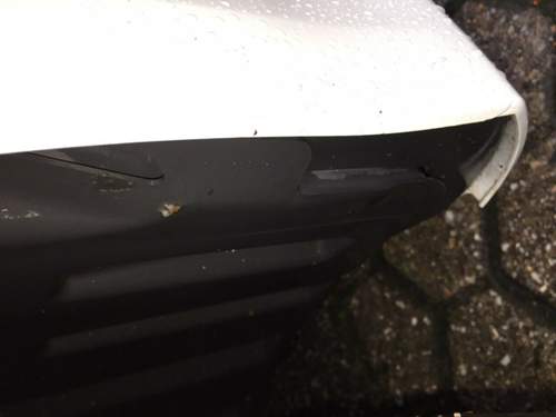

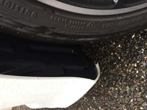

Bei meinem Wagen steht die vordere Radkastenverkleidung im vorderen Radkasten im unteren Bereich Richtung Rad etwas heraus. Liegt also nicht plan an. Auf der Fahrerseite etwas mehr als auf der Beifahrerseite. Ist das so richtig oder hat Mercedes da was falsch zusammengesetzt???

Ist leider normal.man kann eventuell etwas korrigieren,indem man die beiden silbernen schrauben an der unterseite des stoßfänger etwas löst,die verkleidung nach vorne zu schieben versucht und die schrauben wieder anzieht.wichtig ist,die 2 schrauben nicht ganz herausdrehen.drehmoment liegt bei etwa 8nm,also,achten,das man die schrauben nicht überdreht.

Also das scheint mir nicht normal zu sein. Das sollte man sich mal genauer ansehen.
Eindeutig falsch zusammengebaut!
Ich dachte auch erst beim Kauf des W176 das da was nicht stimmt...
Aber dieser Einsatz steht unten ein paar mal raus hat Aussparungen usw. (Auf Deutsch: er schaut einfach furchtbar aus)
Jedoch beim TE (auf Bild1) sieht das wirklich einwenig aus, als würde da beim Anbau was schiefgelaufen sein!
Also diese Flügel darunter dienen der Aerodynamic hab ich mal gelesen. Ist wahrscheinlich ein Sport, hab diese auch. Ob der Rest so gewollt ist muss ich morgen früh mal schauen, werd ein Foto reinstellen.

Für mich gehört das Teil/Einsatz auf Bild 1 unten sowie seitlich weiter rein!

...ist bei mir auch.
A250 Sport
(wenn Sie mögen, guck ich heute nach der Arbeit, wie der Radksten am Auto meiner Freundin aussieht, A180 AMG Line)
Themenstarteram 2. August 2016 um 7:33
Ähnlich, wie bei mir, allerdings steht es bei mir doch deutlich weiter raus.
Ein direkter Vergleich mit dem 180 AMG Line wäre gut, dann kann ich ausschließen, dass es modellbezogen ist...

die Bilder sagen doch schon alles. Ist einfach nicht ordentlich verbaut.

die Verkleidungen sollten bündig anliegen...eh basta.
Ich hab mir das grade mal genauer angeschaut... es scheint aber so, dass das so richtig ist :-)

Habe jetzt auch 2 andere geparkte angeschaut. Es ist wohl bei allen so. Bei einem mehr, beim anderen weniger...
Werde dann mal die Schrauben lösen und gucken, ob da noch was geht bei meinem...
