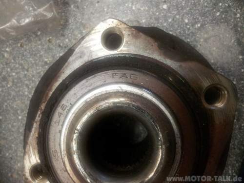

@ Toontje ich hab´s heute auch zum ersten mal selbst gemacht, im Prinzip war es kein Problem.
Ich hab mich an die Anleitung vom VADIS gehalten, mein Problem war nur, das die unteren zwei Schrauben vom Radlager ganz böse fest waren und ich mit den dicken Armen die Schraubenköpfe rund gedreht hab.
Musste den Achsschenkel ausbauen und die Sache im Schraubstock klären....hab ne 11er Nuss drauf gekloppt und die Schrauben haben endlich nachgegeben.

Spezielles Werkzeug eigentlich nicht....
Wenn 850 und V70 bis MJ99 wirst du kämpfen müssen mit der 36er Nuss von der Antriebswelle danach ist dort eine Schraube
Das Radlager ist mit 4 E14 Aussentorx befestigt was noch "spezieller" ist.
Ansonsten den Querlenker aus dem Achschenkel lösen, den Bremssattelhalter ist Imbus 7 glaube ich.
Auf jedem Fall überlege es dir gut ob du dir das zutraust da du an sicherheitsrelevante Teile (Bremse, Aufhängung) rangehst...

Mein C70 MJ2001 hatte keine Mutter mehr für die Antriebswelle sondern diese SEM Schraube, weiß nicht ob das beim V70 ab dem Baujahr ähnlich ist.
Bremssattelhalter waren auch keine 7er Inbus, sondern normale Sechskant die sich mit ner, ich glaub, 15er Nuss öffnen ließen.
Sollte für nen gelernten Mechaniker alles kein Thema sein.

noch ein Tipp aus erster Hand da ich gerade ebend mein Radlager gewechselt habe.
Die alte Aussentorxschraube hat einen 14er Kopf und dir erste Schraube war gleich kaputt trotz passenden Torx.
Kranz abgebröselt!!
Die neue hingegen einen 16er Kopf nur zur Beachtung kauf dir beide Aussentorxe dann mußt du wie ich nicht nochmal los.
Welle war auch nicht Original eingeklebt aber jetzt ja mit rotem Loctite.
Deswegen ging die Welle super raus.
Gruß Christian
