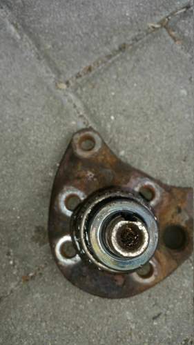

Heute vor meinem Bewerbungsgespräch (wie soll es anders sein) blockiert mir das hintere Rechte Rad bei 100 Klamotten grade Strecke. Rauch aus dem Radlager, Kappe schon abgefallen und jede Menge glühendem Schrott.
Das komische, Radlager war ein Febi und ist kein Jahr alt gewesen.... Radlagerspiel wurde von mir und anschließend zur Sicherheit vom Werkstattmeister eingestellt. KEINE Geräusche, außer etwa 300m davor ein kurzes Quitschen (hab ich im Nachhinein erst zuordnen können).
Ist sowas normal? Wovon kann das kommen?
Achszapfen kam direkt auch neu, innere Lagerschale war eingebrannt und mit Abzieher nicht runter zu bekommen (Zapfen und Lagerschale bereits blau matt angelaufen, Lagerschale einige Grad krumm eingebrannt).

was willst du jetzt hören? das Radlager wird warscheinlich zu fest angezogen worden sein, beim rechten Rad kann es auch sein das der sicherungssplint nicht drin war, dann dreht sich die Kronenmutter beim fahren weiter zu und spannt das Lager soweit das es heiß läuft und blockiert
splint alles drin gewesen. Wollte nur wissen ob es vorkommt dass sich Radlager spontan zerlegen bei korrektem Einbau bzw Spiel, oder ob der Meister da etwas zu fest gezogen hat Wie gesagt komplett unauffällig und peng.
Es kann sein, dass es im "kalten" Zustand noch ganz bisschen Spiel hatte und dann im wamren Zustand war es einfach zu stark gespannt, bedingt durch die Ausdehnung. Aber soviel macht das normalerweise nicht aus.
Das Wälzlager selbst wurde auch nochmal separat gefetett? Ich nehme dazu immer etwas Fett in die Handfläche und drücke dieses dann zwischen die Kegeln, um sicherzugehen, dass es auchordentlich Fett abbekommt.

Ja völlig Normal beim Febi Billigschrott.
Was Spricht gegen ein Original Lager oder zumindest ein SKF Radlager vom Zubehör.

Wenn das Lager und der Zapfen "blau war ist doch der Fehler eher auf einen Einbaufehler zu schliessen.
Haste noch die alten Teile ?mach doch mal ein Foto incl. Splint und derKappe von innen.
Hab da schon eine Idee.

Vielleicht vor dem Einbau nicht richtig durchgefettet? Bevor das Lager das erste Mal gefreht wird, muß schon überall Fett sein, sonst gibt es winzige Freßstellen. Meist wird das Spiel doch beim Fahren etwas mehr, weil das Fett verdrängt wird. Bei den Billiglagern gibt es auch große Unterschiede, SKF war nach einem Jahr hinüber (Fahrzeug überladen?) und die 9€-Lager sind nun schon fast 100Tkm drin. Die Lager sind für den Passat wirklich unterdimensioniert, werden ja vom Polo aufwärts verwendet. Die früher vom 600kg-Trabant waren etwa doppelt so groß
Ich habe selber ein Lagersatz von JP Group verbaut, das macht seit 210-140tkm = 70tkm keine Probleme. Aber wie von Aborigines und mir ebenso angesprochen: Die Lager vorher nochmal separat fetten, richtig rendrücken zwischen Käfig und Kegel.
Und die Mutter kann man ruhig mit nem Gabel-/Ringschlüssel festziehen. Da muss aber mit Bedacht ran und nicht mit stumpfer Gewalt dran drehen. Beim Festziehen auch die Scheibe/Trommel drehen. Spiel ist korrekt eingestellt wenn .... da gibt es zigtausend Aussagen. Ich prüf das immer wenn das Rad drauf ist.

Lager werden spielfrei eingestellt und nach ner Woche stellt sich ein leichtes minimales Spiel ein durch das setzen der Lager, so wird gefahren ...
Gruß Ronny
Wer ein Schrägrollenwälzlager festzieht hat schon verloren.
Jetzt ist das Lager schon durch Setzmarken vorgeschädigt.
Natürlich muss das Lager Spiel haben ,7-14 /100 hunderstel.

Mir ist selbiges mal zu DDR-Zeiten beim MB1000 passiert, Radlager vorn rechts festgefressen, warum ?!
Weil ich versäumt hatte, einen nagelneuen Splint zu benutzen, der Alte hatte sich durch kurzeitigen Ruck abgeschert und das Lager fraß sich auf dem Stummel fest.
Zum Glück ist das in der damaligen Tschechoslowakei passiert, kurz vor Prag !
Wenn dann, wie rpalmer schon beschrieben hat, das Lagerspiel im kaltem Zustand passte, aber warm nicht, dann kann das auch mit SKF Lagern passieren, denke ich !
