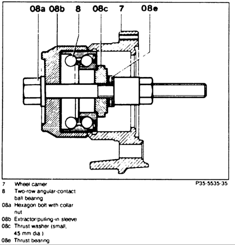

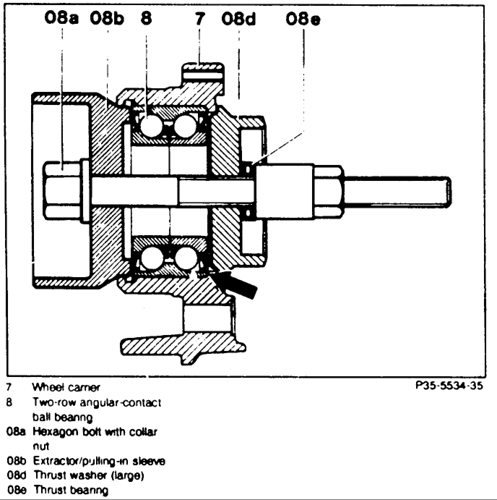

Hallo zusammen
ich muss an meinem Benz das radlager hinten wechseln.
kann mir einer sagen yie das funktioniert oder sogar eine anleitung geben oder eine passende internetseite.
ich werde das radlager mit einem garagisten wechseln.
der kennt sich leider auch nicht so sehr mit dem modell aus.
grüsse
robert

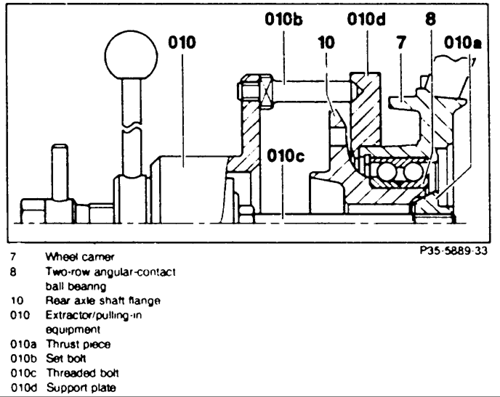

Hallo Zusammen,
Ich habe meine letztes Jahr selber gewechselt mit ne selbst gebautes Abzieher, als gegen stück habe ich ein alten Hydrospeicher/Bullenei auf gesägt (Passt perfekt an der Radträger) mit ein M20 Gewindestange und ein Stahlplatte (10mm Stärke) rund gesägt, mit ne lock in der mitte für die Gewindestange als Druckstück, alles demontiert: Radnabe/Antriebswelle/Handbremsbacken etc... und dann das ganze langsam raus gekurbelt,.....Ohne Gewalt...ist nix kaputtgegangen
Hat bei mir wunderbar geklappt, es hat ca 2,5 stunden pro Seite gedauert, ich habe es auch bei ne Kumpel benutzt und es hat zu zweit ca 90 min gedauert......

wenn du eine anleitung dazu brauchst, dann kann ich dir nur davon abraten. Das ganze ist kein kindergeburtstag und so einfach zu erledigen.
Außer du hast das nötige werkzeug dazu. Die hinteren radlager sind reingepresst und dazu brauchst ne gescheite presse inkl. auziehwerkzeug.

ich hab`s durch und kann nur empfehlen in die Werstatt zu fahren!
Wenn Du nicht das entsprechende "Spezialwerkzeug" hast wirst Du
diese Arbeit nicht am Fahrzeug erledigen können! Das heißt, das die
"Radaufnahmen" dann raus müssen!
Es erwarten Dich verrostete Schrauben die dann neu sollten, oder
(bei festgegammelt) kannste anschließend diverse Spur- und Sturzstreben
erneuern weil die Gummilager sich verabschiedet haben! (durch deformierung)
Zudem brauchst Du jemanden der Dir die Lager aus- und wieder einpresst!
Ich habe es ohne Presse gemacht und dabei pro Seite eine 14ér Gewindestange
geschrottet!
Dazu kommt dann noch ne Achsvermessung!
"Finger weg" ist als gut gemeinter Rat zu sehen!

gestern mit versiertem kollegen nach 3 stundne aufgegeben und den kompletten block dann doch abgeschraubt um das lager in der presse rauszubekommen.alles andere:
abzieher,kleiner hammer,grosser fäustling und 5 kilo bello + metallstange hatten genau NIX gebracht....
also finger weg bzw. nur mit spezialwerkzeux wie oben mehrfach beschrieben.

lager.. Wenn die schrauben aufgehen und eine GUTE Hydraulikpresse vorhanden ist, gehts ohne spezialwerkzeug. Ansonsten KEINE Chance!!
moin.
ich mache das eigentlich ganz einfach.(wenn man es schon mal gemacht hat) ich nehme die ganze radnabe ab, dann lege ich sie mir auf 3 kanthölzer ca. 20cm-25cm lang. das ganze gleiche ich mit flachstahl aus, so das sie in waage liegt. dann nehme ich einen 20t heber, und ein entsprechendes rohr was auf das lager paßt. dann drück ich es ganz einfach raus.(das rohr ist bei mir ca.200cm lang weil ich es unter einem doppel-t träger stelle) je nach belieben. um das neue lager reinzupressen nehme ich das alte als druckstück. so habe ich das jetzt schon 3 mal gemacht. dauert ca. 2,5std für alles. natürlich mit hebebühne.
gruß
