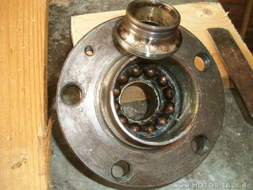

Hier ist ein Radlager vom Skoda Fabia hinten. Der brummte/mahlte Geschwindigkeitsabhängig wie eine S - Bahn. Sind paar Macken in der Lagerschale zu sehen, die diese lauten Geräusche verursahcht haben.
Radlager-fabia-hinten
Auf Deinem Bild steht "Fabia hinten" Also bei meinem T3 sieht das Radlager hinten völlig anders aus.

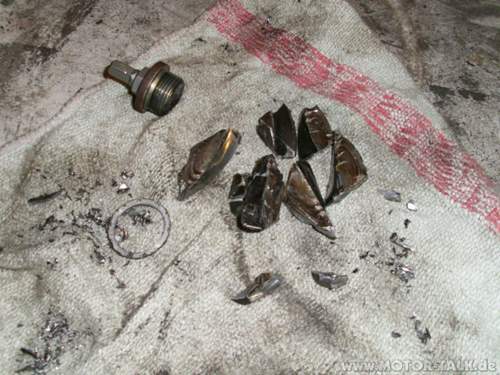

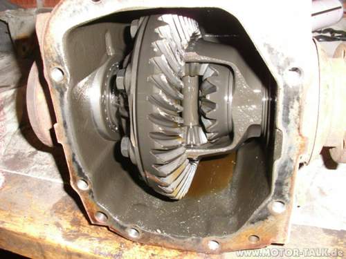

Mahlendes Geräusch verschwindet beim Auskuppeln :confused::confused: Lager im Getriebe (Differential) könnte es evtl vieleicht sein. Um zu sehen ob sich im Getriebe was zerbröselt hat, Öl ablassen, und in ein sauberen Gefäß auffangen. Nachkucken, ob Späne, Metallteile im Öl sind. (Wenn sauber, kann man es auch wieder einfüllen)
Mal zur Ansicht: BMW Hinterschsdifferential machte Geräusche, Zahnausfall. Da schwammen im Öl, bzw nach Abnahme des Deckels, sollche Metallteile.
Das muß bei Dir aber nicht sein.....
Deshalb der Vorschlag mit dem Öl ablassen, und kontrollieren. Minimaler Abrieb ist normal, und wird am Magneten der Ablaßschraube (wenn vorhanden) festgehalten.
