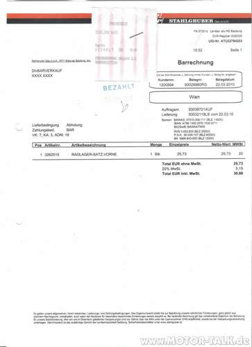

Ich zahle für nen Radlager knapp 100... Erstausrüster mit Rabatt..
ganz ohne rabatt => rechnung
Scan-pic0004
das Radlager vom 8L kostet bei Audi schon weniger als die Hälfte vom 8P Lager..

War heute beim Stahlgruber. Bei deiner Rechnung sind die von 8L. Und hinzu kommt, dass das nur das Gummi ist ohne Radnabe.
Die 8P Version hat beim Stahlgruber folgende Artikel NR: 3262979. Preis: 89 EUR / Stück
