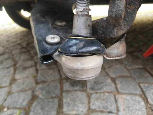

Nur hab ich beim wider Einbau den Querlänker beschädigt den werde ich noch wechseln, also nur das Gelenk nicht den ganzen Lenker...
Dazu Kauf ich mir einen abzieher und Wechsel das alte Traggelenk, das neue ist schon unterwegs.
Weiß Einer wie man ein Traggelenk einbaut?
Traggelenke habe ich letztes Jahr bei meinem 2005er neu gemacht. Habe aber gleich komplett gewechselt beidseitig. Das Traggelenk alleine sollte 28,-€ kosten der gesamte Querlenker mit Traggelenk und Buchsen hat mich 36,-€ das Stück gekosten. Den Abzieher habe ich mir auch gekauft und den ersten wieder zurück gegeben weil Mann damit nicht ran kam. Der zweite war nicht besser. Am Ende habe ich mit Tricks das gemacht.
Siehe Bilder
1. das alte Gelenk
2. das neue und da ist nicht viel Platz den Abzieher oberhalb der Mutter anzusetzen.
Ich hab mich entschieden den Gesamten Querlenker zu wechseln, da es einfacher und günstiger ist. Ich habe auf Amazon mit Versand 37 Euro gezahlt. Der Trägerkopf wird sicher einfach abgehen, da ich ihn gestern schon abmontiert habe sollte er spätestens Dienstag auch abgehen. Ansonsten wird der einfach abgeflext!
