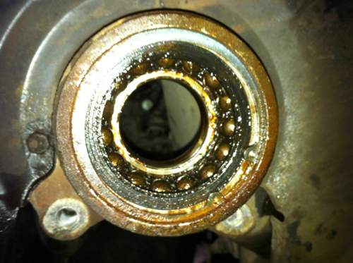

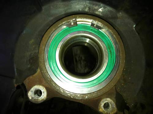

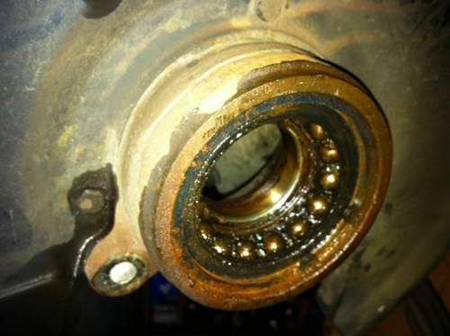

...hi...
hast dir was vorgenommen, ist schon ne umfangreiche Arbeit, solltest schon ne Bühne und vor allem ne hydr. Presse haben.
Die Antriebswellen müssen nicht zwingend raus, aber es erleichtert die Arbeit allgemein und ist nicht so aufwändig. (glaub je 8 Schrauben zusätzlich) Die Hauptschraube mußt sowieso ausbauen (und ersetzen).
Du mußt das ganze Federbein ausbauen, also oben am Dom sowie am Querlenker und Stabi.
Bremse vorher ab is klar.
Dann mußt die Nabe aus dem Lager pressen. Und anschließend das Lager auspressen, dabei wird das Lager in 2 Teile fallen.
Das letztere kann sehr fest sitzen. Da brauchst auch verschiedene Dorne oder Stähle, als Auspresswerkzeug bzw Stempel.
Der Einbau geht dann in umgekehrter Reihenfolge, wichtig ist das Lager richtig herum einzupressen. Es hat 2 Innendurchmesser!
Beim Einpressen der Nabe, mußt wieder geeignette "Stähle" unterlegen, das du nicht ein Teil des Lagers wieder auspresst.
Also immer schön gewissenhaft und sauber arbeiten, bein Ein-u. Auspressen ist auch ein 2. Mann von großen Vorteil. Einer hält, der ander bedient die Presse und kontrolliert den Vorgang !!!!
Die anderen Teile (Querlenker, Bremse) sind fast selbsterklärend ein und auszubauen. Zu achten beim Querlenker ist auf die Hülse wo die lange Schraube durchgeht , die mußt rausholen und am besten auch erstzen.
Auch aufpassen das du beim Zusammenbau die Gelenkmanschette, sowie die Manschette des Tragegelenks nicht kaputt machst.
Dann mal viel Spaß und gutes Gelingen!!!
...noch ein Nachtrag!
...möglicherweise bekommst du den inneren Ring nicht von der Radnabe, deshalb rate ich gleich, neuen Naben zu besorgen und einbauen. Einerseits stehst dann nicht ohne Material da (wegen verkorksten Naben) zum anderen sparst dir diese Arbeit und kannst gleich was neues einbauen.
..hab noch paar Bilder gefunden...
Dsc02544
Dsc02547
Dsc02548
