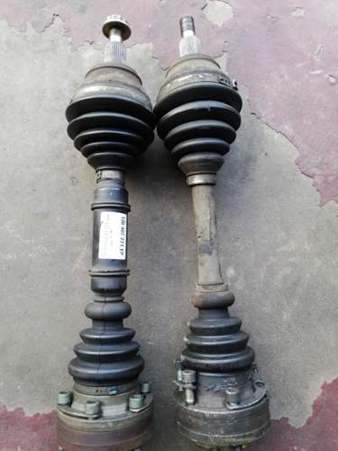

Moin,,,muss glatt mal ne frage stellen vieleicht hat das jemand schon gehabt,,???,
alle 4 Radlager sind getauscht,,und in ordnung davon kann es nicht kommen...
immer noch brummen schon beim leichten beschleunigen.und je mehr gas desto lauter...beim gas wegnehmen ist es viel besser von der geräuschkulisse (fast weg)
bei kurvenfahrten ist es auch absolut typisches Radlagersyndrom,,,(brummen)
at das jemand schon erlebt??
Tippe jetzt auf die Hydrolager 320tkm gelaufen..
Golf 4 Kombi
1,9er DTI
115 PS
danke für tips...

Zubehör Antriebswelle drin? So eine Vollwelle ohne Tilgergewicht?
Die Reifen können solche Geräusche auch verursachen.
Auch lastabhängig.
Antriebswellen und olle Reifen wären auch meine Tipps.
hi,,,reifen hatte ich jetzt mehrmals getauscht....die sind es nicht,,ich mache nächste woche ne achsvermessung
Antriebswellen , Getriebe bleiben auch noch . Spur verstellt auch.
Reifen getauscht von was? Neureifen ausprobiert? Check auf Sägezahn?
Wenn auch die Ersatzräder Sägezahn haben dann bringt der Wechsel nicht viel.
Radlager nach Vorgabe gepresst? Erstausrüster?
Drehmoment VOR dem absetzten angezogen?
Laut Leitfaden ist das Drehmoment der Radlager anzuziehen bevor er auf die Füße gestellt wird.
Erfolgt dies nicht, kann ein neues Radlager beim Absetzen beschädigen.
Dann sind wir wieder bei Einbaufehler.
Ein Antriebswellen-Gelenk konnte auch noch die Ursache sein ...
Ist an der rechten, langen Antriebswelle noch die Neuwagen-Welle vorhanden mit einem im Mittelteil eingeschweißtes hohles Rohr und NICHT eine billige Vollwelle aus einem Stück gefräst (solche neigen ganz schnell zu unerwünschten Vibrationen bei der geringsten Außermittigkeit an einem der Gelenke, oder auch vom Getriebe her kommenden Außermittigkeit ...)
Welches Fabrikat an neuen Radlagern wurde verbaut?
-> Erstausrüster für VW, für den GOLF 4, waren die Firmen: FAG und NSK
fag Lager sind verbaut,,,,,Angezogen alles nach vorschrift um nicht die neuen lager zu schrotten....reifen vorne innen abgefahren deswegen kurz 4 andere drauf gesteckt ,,,,achse wird jetzt vermessen ,,,warte nur noch auf 2 neue spurstangen damit das sinn macht...habe jetzt auch die rechte atw in verdacht...
Antriebswelle werde ich die Tage mal einen Blick drauf werfen wenn ich die Spurstangen mache,,

Für den TE -}> Geräusche beim Beschleunigen deuten weiterhin auf defekte Antriebswelleninnengelenke hin oder Sägezahn in den Reifen ;)
