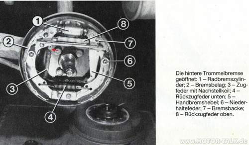

Habe gestern bei meinem 86c, Bj.93, 1.0ltr. hinten das Radlager gewechselt.
Habe auch den Reperaturleitfaden " So wird´s gemacht" benutzt.
Darin steht, dass ich das Lager bei aufgezogenem Rad einstellen soll. Die Sicherungsmutter SOLANGE anziehen, bis sich das Rad nicht mehr per Hand drehen lässt und danach etwas lösen und das Spiel so einstellen, dass die Druckscheibe etwas spiel hat.... etc. .
Das mit der Druckscheibe is klar, aber das Rad soll sich nicht mehr drehen lassen !?!?!?!? Habe ziemlich fest angezogen, und das Rad hat immer noch schön frei gedreht ... ! Ist das normal ? Hab ich die Lagerschalen evtl. nich weit genug drinnen ?
Oder irrt sich hier das Buch !?
Würd mich über ne schnelle Antwort freuen, da ich den Wagen nachher gleich fertig machen muss....

Was iss`n das für`n Scheiß ???
Um Himmels Willen Jungs ballert die Lager bloß nicht so an sonst sind se gleich im Arsch!!!
Ich kram mir mal das Buch raus und meld mich später

Der Schmarrn steht ja tatsächlich da, ich fass es nicht!
Da ist dem "Autor" wohl beim
copy & paste
`ne Zeile vom uralten "Festellbremse einstellen" reingerutscht!. Auf S. 146 / 147 ist ihm ja auch die VW II Bremse / Federbein reingerutscht (wie die Schrottis:
"das passt, alles das Gleiche"
Das Rad braucht zum einstellen nicht montiert sein (wegen der Fummelei mit dem Splint bauste es sonst "20 x" ab & an). Beim Einstellen sollte die Trommel schon gedreht werden, anziehen bis sich die Scheibe hinter der Mutter nicht mehr verschieben lässt (Bild 46-423), dann leicht lösen bis es gerade so geht.
Der Autor (vermutlich abgebrochene Bäcker- oder Gemüseverkäuferlehre) sieht auch den ganzen Komplex gar nicht (richtig).
Bei "Radlager wechseln" soll, wenn die Trommel nicht gleich von Hand abgeht, ganz brachial `n Abzieher angesetzt werden.
Etwas ältere Bremsen sind aber leicht eingelaufen / haben eine Rostkante aussen wo der Belag nicht trägt. Dise Kante verhindert das abziehen von Hand da sich die Beläge automatisch auf das Trommelmaß der Reibfläche einstellen.
Wird nun versucht die Trommel mittels Abzieher runter zu ruppen zieht man automatisch die Bremsbacken mit, die verkanten natürlich und Einiges geht in`n Dutten!

durch ein Radbolzenloch mit `nem kleinen Schraubendreher den
Keil
(Bild Seite 148) nach oben schieben und Alles geht wie von selbst.

Der Keil dient zur automatischen Nachstellung der Backen, er stellt sich hinterher wieder von allein nach.
(Er ist schlecht zu sehen! gutes Lämpchen erforderlich! das Bolzenloch muß
genau davor
stehen und nicht
"irgendwo da"
Edit:
Die untere Spitze des Keils ist
UNTERHALB
der Druckstange, im unteren Loch hängt die "Zugfeder für Keil" also NICHT oberhalb der Druckstange suchen (da ist der RBZ), vllt find ich noch `n besseres Bild.

so, Bild ist auch da damit Ihr wisst wo ihr
den
Keil "suchen" müßt.

so, Bild ist auch da damit Ihr wisst wo ihr den Keil "suchen" müßt.
So sieht es nämlich aus!
