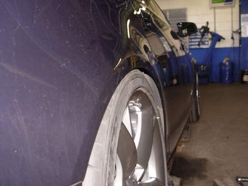

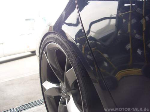

Ok ladadens, kannst mal ein paar Daten zu dem Rad auf Deinem Foto hier geben (Reifenbreite, Zoll,ET, Tieferlegung) ?
audi S8 felgen
9x20et46 mit 10 mm platen hinten (pro seite) poliert und zwischen den speichen titangrau
4E0 601 025 AT 7ZJ
265/30ZR20
kAW federn 55/40 mm

also bedeutet dies quasi eine ET von 36 , d.h. für die 9 X19 ET 33 fehlen 3 mm um sicher gehen zu können, daß nichts gemacht werden muß.
Allerdings kommt es ja auch auf die Reifenbreite an. Nun steht hier bei Dir eine 265. Fährt man derzeit 7J X 16 ET 35 mit 205er Reifen (20mm tiefer), dann würde das bedeuten, daß bei 9J X 19 ET 33 mit 255er Reifen die Radlauffläche um 50mm zunimmt; nach außen hin also die Hälfte : 25mm. Nun muß man ja noch die Differenz der ET dazurechnen : 25mm + 2mm = 27 mm . Wenn ich aber 'ne Wasserwaage an den Außenrand des Kotflügels setze und den Abstand zur jetzigen Radlauffläche messe so habe ich mindestens! 35mm Raum (zur Felge ca 24mm). Wenn meine Vorstellung in Kombination mit der Rechnung stimmt, so müßten die 5-Segment-Speichen-Felgen vom A5 im RS6-Design ohne Nacharbeiten locker passen - Du aber sprachst davon, daß es zumindest hinten nicht gereicht hat. Vielleicht sieht es ja mit 245er besser aus - aber da verliert man am Raddurchmesser ca. 5mm, was der Optik entgegenwirkt.
