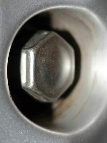

Im beigefügten Bild seht ihr eine Radmutter-Zierkappe an der 17"-Larenta-Felge meines V40 CC. Obwohl ich einen "Original VW/Audi/Volvo"-Abzieher für Zierkappen habe, rutschten seine beiden Nasen ausnahmslos über die eingeprägte Sicke weg und bekommen die Kappe nicht ab – egal an welcher Flanke, auch an anderen Muttern und Felgen.
Die Kappen scheinen recht selten zu sein. Ein Rundblick über rund ein Dutzend Volvo-Händlerhoffahrzeuge zeigte die allermeisten ganz ohne Kappen über den Muttern und einzelne Fahrzeuge hatten welche aus "Plastikchrom", für die solche Abzieher wohl gemacht sind. Dort gibt's vorne eine deutlichere Kante als bei meinen. Und nur solche kann man z.B. bei Skandix auch als Original-Volvo in verschiedenen Ausführungen inkl. Abzieher bestellen.
Meine Kappen sind offensichtlich aus Aluminium und haben sogar etwas Spiel, wenn man sie anfasst. Sie sitzen also nicht kraftschlüssig stramm auf dem Sechskant wie die anderen, sondern sind irgendwo eingeschnappt. Das bin ich auch bald ;-)
Von euch hat doch bestimmt jemand diese Kappen drauf und kann mir verraten, ob ich jetzt eine Wäscheklammer umbauen muss, eine Rohrzange mit Gewebeband ansetzen soll ... oder ob es tatsächlich einen erfolgreichen Abzieher dafür gibt – und wie ich da dran komme, bevor die Winterräder draufkommen.

Das ist nicht zum Abziehen. Das gehört so.
Themenstarteram 19. September 2020 um 12:42
Ich setze also einen Drehmomentschlüssel an diese Außenmuttern an, obwohl sie Spiel haben? Und die übertragen die Drehkraft dann irgendwie an ihren "Kern"? Noch glaub ich's nicht.
Genau so sieht es aus.
Probier es aus. Danach darfst dich bedanken ??
Themenstarteram 19. September 2020 um 13:28
Danke jetzt schon, es scheint wohl eine Ford-Idee zu sein, dann wundert mich nix. Als Zierkappe konnte ich die Dinger ja nicht finden, als Mutter tauchen sie tatsächlich im einschlägigen Handel auf – mit Verweis auf den V40, scheint also alles ok. Ich setze mal die 19er Nuss an und wenn die passt, kann der Winter kommen.
Die wird passen. Nur wenn die sich schon bewegen, ist die Kappe bestimmt schon vor sich hinoxidiert innen. Also gutes gelingen, wenn du bei jeder Radmutter die wieder vom 19er runter schlagen musst :-P

Alle meine Hülsen haben leichtes Spiel. Man merkt einfach, dass nicht sie die Felgen halten, sondern der innere Kern. Die Hülsen sehen aber einwandfrei aus ohne väterliche Kampfspuren. Seit der Schweizer Erstzulassung Ende 2014 werden sie wohl schon elf Radwechsel erlebt haben. Sonntagabend nach dem ersten Radwechsel durch mich bin ich schlauer, ob sie es alle überstanden haben.

Ja, du. Es geht hier um fest mit dem Radmutterkern verbundene Aluhülsen, die die von dir beschriebene Zange nicht lösen konnte – siehe mein Bild im Startbeitrag. Nur volvandys Vater hat es geschafft, die Dinger abzumachen (was eben nicht sein soll). Ich habe gefragt, was dann zum Vorschein kommt. Es steht mittlerweile fest, dass die 19er Nuss direkt auf den Aluhülsen angesetzt werden soll.

Ja wenn die abgezogen sind, dann ists da immer noch sechskantig drunter, sodass man dennoch den 19er ansetzen kann (mit leichtem Spiel - die Werkstatt meinte es liegt dann zwischen 18 und 19)
