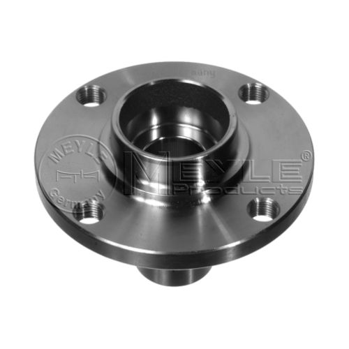

hallo
hab eine frage kann ich bei audi a6 den radnabe vorne eizeln tauschen oder muss ich den ganze Achsschenkel tauschen
hab bei ATU angerufen die haben gesagt ich kann den radnabe einzeln tauschen stimmt des
bitte um schnelle antwort

Radnabe kann getauscht werden. Ein neues Radlager dazu ist obligatorisch.
Original geschrieben von benze270
wie meinst du des
Das das dabei auch gewechselt werden muss. Wie bekommt man eigentlich die Radnabe kaputt?

Schwer ist ja relativ. Hast du schon mal Radlager gewechselt? Einpresswerkzeug / - möglichkeit vorhanden?
neee hab noch nie gemacht
das heist ich muss denn kommpleten radlager neu kaufen so wie das hier
http://www.ebay.de/.../380243337908?...
oder kann ich nur radnabe neu
Nimms mir nicht übel, aber wenn du das Teil für die Radnabe hälst, solltest du es jemand mit mehr Erfahrung machen lassen.:eek:

ja das radnabe ist doch das teil wo unten auf dem bild ist wo löscher für radschrauben sind oder

Radnabe
Die Zentralschraube die mitten druch geht muß auch ab weil die Antriebswelle durchgesteckt ist. Das braucht richtiges Werkzeug. Das braucht Kraft und Verstand!
Da die Nabe durch das Radlager eingepresst wird muß diese auch ersetzt werden. Jedes mal wenn die Radnabe ausgebaut wird.
Richtig, aber auf dem Bild ist ja etwas mehr zu sehen ;)
Ich würde jedenfalls kein gebrauchtes Radlager verbauen, wer weiß wie lange das dann noch hält.
