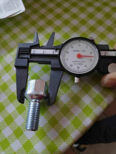

Hi Ingo,
habe mir auch Schrauben mit 17er Kopf besorgt. Passt auch soweit alles bis auf die Maße des Kugelbunds. Bei den Originalschrauben beträgt dessen Durchmesser 2,45cm und bei den neuen Schrauben 2,25cm. Sind die 2mm Unterschied schlimm oder kann man darüber hinwegsehen?
LG
Jerome
Brock hat auf jeden Fall andere Radschrauben als die originalen Smart Schrauben. Du brauchst auf jeden Fall neue Schrauben.
Hi Olli,
danke für deine Antwort. Was meinst du mit Brock? Also du meinst 2mm Unterschied ist zu viel?
Hab eigentlich Schrauben mit R13 Kugelbund bestellt. Aber die tatsächlichen Maße weichen ja offensichtlich davon ab.
Ich habe Mal nachgemessen (siehe Bilder).
Img-20191127
Img-20191127

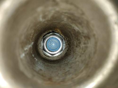

Sind die 2mm denn so dramatisch? Ich hab nochmal ein Bild gemacht. Es sieht so aus, als ob die alten Schrauben nicht mit dem kompletten Kopf aufliegen (siehe den abgeschliffen Bereich innerhalb der Markierung)
Img-20191127
@Jerome555 - wichtig ist der Radius der Halbkugel, wenn der Bund der originalen Schraube ein wenig größer ist als bei den gekauften Schrauben kommt es erst zu tragen, wenn die Auflage des Kugelbundes zu gering ist. Halte doch einfach die neuen und alten Schrauben in die Felgenlöcher und prüfe den Unterschied - da dürften die 2 mm eigentlich kein Problem darstellen, weil genügend Fläche des Kugelbundes auf der Felge aufliegt.
Marc
Moin Marc,
dabke, für den Tipp. Habe Mal ein Rad demontiert. Passt alles soweit und die Schraube rutscht nicht durch das Felgenloch. Leider lässt sich durch die Ausbuchtung des Felgenlochs nicht gut erkennen, wie gut die Schraube aufliegt. Ich habe Mal versucht Bilder zu machen. Es fällt auf, dass auch mit den neuen Schrauben der "saubere bzw. geschliffene Bereich" auf dem der Kugelbundaufliegt, verdeckt wird (siehe Bilder). Ist nur die Frage, ob dies ausreichend ist. Nicht, dass sich durch den schmaleren Kugelbund irgendwann die Räder lösen.
Img-20191128
Img-20191128
Img-20191128
Da würde ich nichts riskieren, bestelle dir die entsprechenden Bolzen mit dem passenden Kopf .
Bei Radschrauben (Sicherheitsteile) nie Kompromisse eingehen und genau die Radschrauben nehmen die im zugehörigen Gutachten/ABE aufgeführt sind sind, Gewindemaße, Länge und Kugel/Kegelmaße müssen da schon stimmen, ob 15er oder 17er Kopf ist egal.
