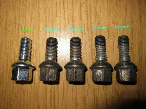

Bei meinem alten Golf 3 mussten die Radbolzen für hinten gekürzt werden, durch das zu feste Anziehen der Radbolzen waren sie "zu lang". Bemerkbar machte es sich durch klackern beim bremsen.

@Arthur42 schrieb am 31. März 2021 um 13:11:57 Uhr:
Wenn ich so etwas lese, bleibt mir die Spucke weg ! - Welcher Idiot hat denn die Radschrauben gekürzt ?
Die gehören bei Längung aus Sicherheitsgründen ausgetauscht ! - Sie wurde bereits durch zu starkes Anziehen überdehnt und nach "fest" kommt ganz schnell "ab".
Verständnisloser Gruß aus'm Ländle
