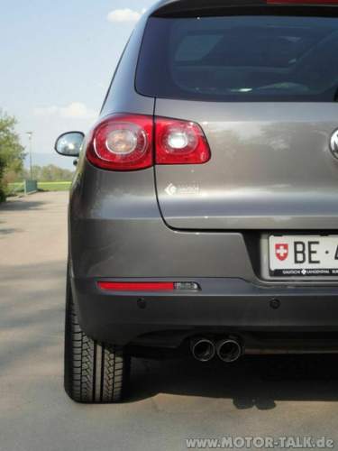

Macht euch mal keine zu große Sorgen, stand auch vor dem gleichem
Problem (gehts ohne verbreiterungen ??), es geht !! siehe Link
http://www.motor-talk.de/.../PostJump.html?...
Krass, und wir machen uns hier in die Hosen wegen ET 45mm bzw. 35mm.
Die Räder stehen doch wunderbar in den Kästen, und das mit einer 30er ET
Stehen deinem Tiger übrigens gut zu Gesicht, die Felgen!

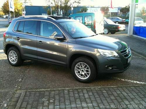

hallo,
habe 8,5 x 19 Tomason Felgen ET 40 (mit 255/40x19 Bereifung) und mind. 10 mm noch Platz, hätte also auch die mit ET 30 montieren können!
TÜV Abnahme ohne Probleme!

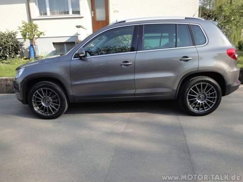

Hallo Floribär,
nein, das Vorhaben habe ich damals nicht realisiert, ich fahre die originalen "New York" immer noch.
Allerdings werde ich diese nun im Frühjahr gegen 8x18" Felgen (ET42) bei gleicher Bereifung (235/50 18) tauschen.
Ich denke nicht, dass ich dabei Verbreiterungen brauchen werde, denn die New Yorks haben gut einen cm Luft zu den Außenkanten.
Und sollten die neuen Räder doch ein paar mm überstehen - was soll's.
Diese - in meinen Augen - grottenhässlichen Plastikverbreiterungen kommen MIR jedenfalls nicht ans Auto
Daniel

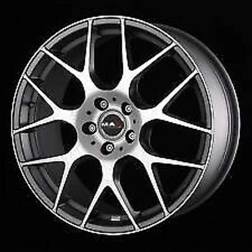

Hallo Daniel,
kannst ja dann mal berichten, wie´s gelaufen ist (Foto?!).
Welche willst Du montieren?
Verbreiterungen sind auch nicht so mein Ding.
Ich spekuliere mit diesen Felgen in 8x18 (siehe Bild, gibt´s mit ET30 und ET45).
Wobei im Gutachten jeweils etwas von Radhausverbreiterung steht
Auf meine Pasadena kommen dann Winterreifen.
