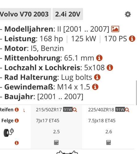

Ich möchte noch einen Link teilen, der Reifen- und Felgenangaben zu unterschiedlichen Volvo-Modellen (und anderen Marken) angibt. Er scheint mir seriös zu sein:
https://tirewheelguide.de/sizes/volvo/
Für die, die es nicht wissen - so wie ich bis vorhin:
Die angegebene Motorleistung in hp entspricht grob der in PS (138 hp ~ 140 PS, 168 hp ~ 170 PS).
