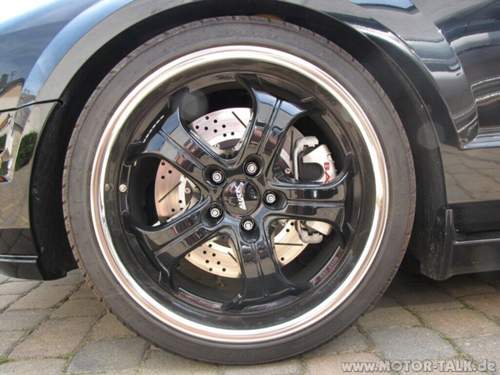

welchen einfluss hat eigentlich das gewicht der räder auf den kraftstoffverbrauch?
das gewicht zählt ja nicht nur zur zu beschleunigenden gesamtmasse des fahrzeugs sondern muss zusätzlich in eine drehbewegung versetzt werden (und abgebremst werden).
aus eigener erfahrung (ich baue beruflich pro jahr hunderte von rädern ab- und an) kann ich nur sagen das alufelgen gefühlt erheblich schwerer sind als vergleichbare stahlfelgen.
