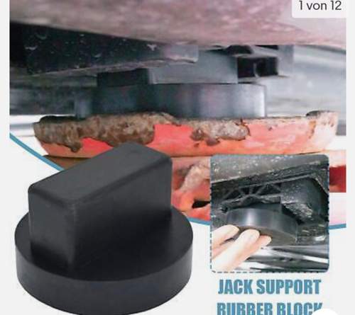

Aber schauen Sie sich mal die Wagenheber-Aufnahmepunkte an. Da benötigt man einen speziellen Adapter.
Adapter
Top, danke!
Adapter werde ich mal prüfen, ansonsten waren beide aktuellen Radsätze schon auf dem Fzg montiert, sollte also kein Problem sein.
Gibts im Zweifel irgendwo einen Link zu Hirschvogel, Kunzmann oder Amazon für den Adapter?

Da geht auch ohne Adapter, braucht man was größeres da drunter zu legen .Ich hab Holzscheibe .

Geht definitiv ohne Adapter, wenn man einfach genau schaut das die Auflagen neben der Vertiefung gleichmäßig aufliegen.
Adapter hat inklusive Versand €10 gekostet. Steht in den meisten Angeboten, dass er nur bis 212 passt, passt aber auch beim 213.

Diesen beschriebenen Gummi Adapter kann man verwenden bei billigen kleinen Baumarkt Wagenhebern - wenn man etwas Gutes hat mit großer Platte, oder eine Hebebühne wird dieser nicht benötigt.
Ob mein Rangier-Wagenheber billig ist, weiß ich nicht. Ich besitze nur den einen. Allerdings Hebebühne würde bei meinem S213 ohne Adapter oder Hartgummiblock nicht funktionieren. Da ist der Schweller im Weg.
Bei meinem BMW besteht der Wagenheberaufnehmer aus einer klar definierten Platte. Rangier-Wagenheber drunter gefahren, hochpumpen, fertig. Beim S213 kann ich überhaupt nicht erkennen, welche Stelle das Fahrzeuggewicht verkraftet und welche möglicherweise nur Verkleidung ist. Beim Adapter weiß ich, dass das Gewicht auf der richtigen Stelle lastet.
Nicht der Wagenheber ist das Problem - sondern die Unterbodenverkleidung.
Dann ist das eine blöde Hehebühne...
Ich weiß eigentlich nicht wo das Problem liegt - denn wenn die Aufnahme Teller der Hebebühne oder des Wagenhebers groß genug sind kann man den rechteckigen Hebepunkt ganz exakt treffen.
Ja, wenn das bei mir so aussehen würde wie auf dem Bild, das ich weiter oben verlinkt habe, würde ich Ihnen beipflichten. Sieht es bei mir aber nicht aus. Das ist viel glattflächiger verkleidet. Das Foto stammt möglicherweise von einem 212er.
Und um die Lage des - möglicherweise - rechteckigen Hebepunktes zu erkennen, müsste ich mich flach auf den Boden legen. Aber da ist kein Rechteck. Da ist ein Formstück bündig hinter dem Schweller gelegen mit unterschiedlichen Erhebungen. Und der Wagen lastet nicht auf der puck-ähnlichen Scheibe sondern auf dem Quader.
Langer Rede kurzer Sinn: kann jeder machen wie er will! Mir erschien es sicherer mit dem Adapter. Habe letzte Woche den Räderwechsel um zwei Tage verschoben und gewartet bis der Adapter in der Post war.
