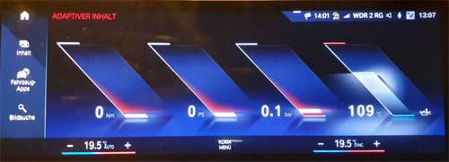

Nein, im Sport(Individual) Modus kannst Du die adaptiven Fahranzeigen oder so ähnlich auswählen, dann hast Du am rechten Bildschirm Drehmoment, Leistungsbedarf in PS, Öltemperatur und Boost (Turbo).
Zumindest beim M340i ist das so.
Ist bei mir dauerhaft am Bildschirm, nur von Fahrten mit Navi unterbrochen
@DriverF48 schrieb am 1. September 2024 um 11:01:21 Uhr:
Ist bei mir dauerhaft am Bildschirm, nur von Fahrten mit Navi unterbrochen ;)
Ist bei mir beim 330d ebenfalls so. Siehe Screenshot.
Ist das denn wirklich die echte Öltemperatur? Oder auch nur irgendeine "Betriebstemperatur"?
Diese Temperatur schwankt jedenfalls (bei meinem 330d) während der Fahrt zwischen 85 und 118 °C. Höhere Werte habe ich zumindest noch nicht gesehen.

Ah, danke für die Info. Wird wohl auch bei meinem G26 OS8 so sein.
Ich konnte es auch schon mehrfach reproduzieren. Wenn der Balken genau in der Mitte ankommt wird im selben Moment 80 Grad Öl angezeigt. Balken verharrt dann in der Mitte und bleibt auch dort während Öl weiter ansteigt. Ist eine kombinierte Kühl-Öltemperatur Anzeige eine Fahrzeug-Temperatur Anzeige. Wenn das Symbol nicht mehr Blau leuchtet und der Warm-Up Schriftzug verschwunden ist, ist das Kühlmittel warm genug. Balken wandert weiter bis zum Strich in der Mitte, dann Öl auf mind. Optimum 80 Grad. Egal ob Winter oder Sommer: Balken Mitte plus gleichzeitig 80 Grad Öl kommt immer so zusammen.
@BeroFunk schrieb am 01. Sept. 2024 um 11:29:34 Uhr:
Da gehe ich eigentlich zu 100% davon aus.
Bei mir ist i.d.R. bei max 108° Grad Feierabend. Was hätte es auch für einen Sinn, wenn das ein Mix aus irgendwas wäre?

WARM UP Schriftzug beim M440i verschwindet bei mir bei exakt 64 Grad, Balken ist bei 80 in der Mitte und aller höchste Temperatur war bei mir 108 Grad konstant.
Bei heißem Wetter (30Grad) hält das Fahrzeug 104-105 Grad.
