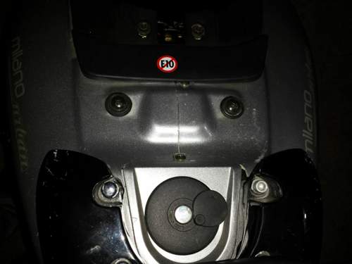

Wegen der Zeit. Was tankst du? (der wurde vor der Ecoplörre gebaut)
Ist irgendwas im Tank was da nicht hingehört?

Ich tanke ganz normalen 95er Sprit
