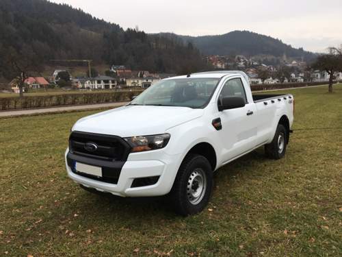

Wenn die Front so wie unten im Bild aussieht, ist es ein Ranger 4. Meiner ist ebenfalls BJ 2016 und definitiv ein 4'er.
Ich habe ebenfalls den 2,2l-Vierzylinder-Diesel verbaut. Der hat 130 PS. Es gibt aber auch eine Version mit 160 PS. Vielleicht kannst du dich an der Anhängelast orientieren. Die Version mit 130 PS darf nur 2,5t ziehen, die mit 160 PS 3,5t.
