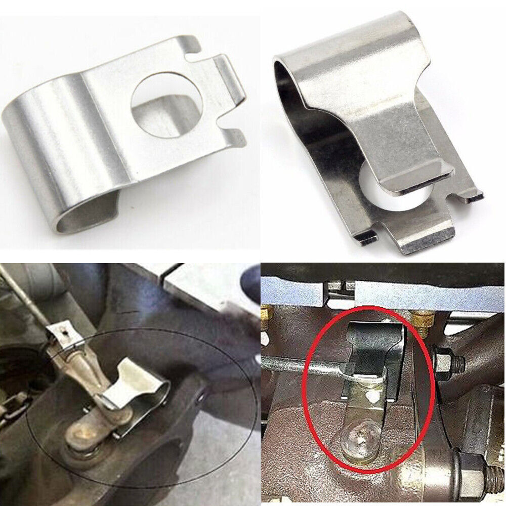

Ich fahre seit Juni 2023 einen schönen VW Tiguan mit dem 2.0 tsi Motor (230 ps Benzin). Baujahr 02.2020
Leider macht das Auto immer beim „Kaltstart“ ein sehr penetrantes und nerviges Rasseln aus dem Motorraum.
Ich habe vor kurzem dieses Rasseln auch mal zeitlich gemessen.
Der Motor hatte noch eine Öltemperatur von 60 Grad.
Die Umgebungstemperatur lag bei 20 Grad.
Das Rasseln war für ca 90 Sekunden zu hören.
Erst als die Leerlaufdrehzahl unter 1000u/min ging, hörte das Geräusch auf.
Ich war auch schon zwei mal bei meinem Freundlichen und dieser hatte das Auto jeweils mehrere Tage zur Kontrolle bei sich stehen.
Die letzte Auskunft war: dieses Rasseln kommt von dem Gestänge an der Wastegate. Es wäre laut VW kein Reparaturgrund.
Da mich aber das Geräusch SEHR stört und es auch von anderen als Störgeräusch wahrgenommen wird, habe ich mich selbst mal im Internet „umgehört“ und diese Federklammer gefunden.
06j145220a
Ich bin allerdings nicht schlau daraus geworden ob sie bei meinem Fahrzeug auch passen würde bzw. auch tatsächlich das Problem beheben würde.
Laut Internet wird diese Klammer unter anderem bei VW, Seat, Audi und sogar bei BMW zur Behebung des Rasselns empfohlen.
Kann mir vielleicht hier in dieser Gruppe jemand weiterhelfen??

Bei meinem GTI war das damals ein Reklamationsgrund. Diese Klammer wurde wegen der vielen Reklamationen beim 2.0 TSI eigens dafür entwickelt.
Das Rasseln am Gestänge ist aber nicht im Stand zu hören, weil es bei geschlossenem Waste Gate nicht rasselt. Bei meinem hat man das nur im Tunnel gehört, wenn man vom Gas ging.
Die ganze Problematik ist aber schon über 10 Jahre alt. Kaum anzunehmen, daß dein Motor dieses Problem noch hat.

Laut der Aussage von meinem VW Händler kommt das Geräusch von dem Gestänge an der WasteGate. Dies würde neben dem Krümmer sitzen und beim Kaltstart duch das Spiel das Rasseln verursachen.

Technische Info. Siehe Bild.
Unbenannt
Laut ebay Beschreibung passt die Klammer auch für den Tiguan 2.
Siehe: https://www.ebay.de/itm/225759662928
Von so einer Klammer habe ich bislang nichts gehört. Steht auch nichts in der VW TPI.
Man beschäftigt sich ja erst mit, wenn man das Problem selbst hat :D
Eventuell mal beim ebay Händler anfragen, ob die Klammer genau für dein Modell passt, wäre meine Idee.

Den Händler von Ebay habe ich auch schon mal kontaktiert. Er meinte dass die klammer bis zum Bj 2018 verbaut wurde.
Aber wie ich oben schon geschrieben habe, wird die klammer selbst in BMW Fahrzeugen verbaut. Deshalb könnte sie ja auch für den Tiguan Bj 2020 passen?!?!

TPI 2026983/1 und/oder TPI 2026983/2 aus dem Jahr 2011, wegen Geräusche vom Wastegate am 2.0 EA888 Gen.II
Klammer 06J145220A
https://i.ebayimg.com/images/g/eJMAAOSwWqNk7WqU/s-l1600.jpg

Aber trifft dies auch auf meinen Tiguan Bj 2020 zu bzw habe ich den EA888 Gen.II
Sorry bin echt ein Laie :-)
Nein du hast den Gen.4,....wenn ggf. Ez2020 und Bj2019 dann eher Gen.III

Trifft nicht zu,...guck dir das Wastegate doch mal genauer an,...am Gen. 3 und 4 müsste ein Elektrischer Versteller sein, glaub da passt die Klammer nicht.
https://i.ebayimg.com/images/g/xO4AAOSwWY1lFC-B/s-l1600.jpg
bzw. siehe Bild Anhang.
