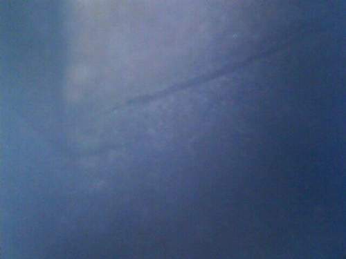

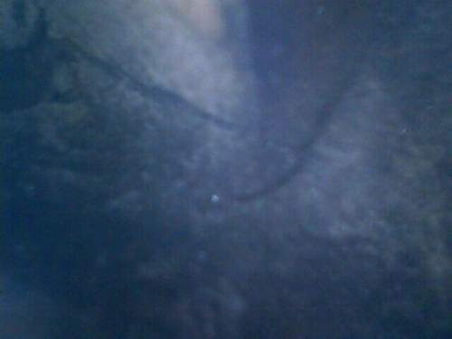

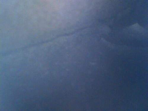

Außerdem konnte ich heute auf die Bühne um das hintere Getriebelager genauer zu checken....sieht schon ziemlich mitgenommen aus das Ding, viele Risse im Gummiteil, wohl auch Fetzen, leider ist die Bildqualität vom Spion nicht so gut, aber man kann es erahnen.
Hoffentlich bekomme ich morgen noch ein Lager beim freundlichen sonst kann ich leider erst nach einer Woche berichten. Kost eigentlich nix son Teil.
Gebe dann bescheid obs was gebracht hat !
Gruß Hermann.

Das ausgebaute Lager hat es hinter Sich- weisst außerdem längs durchgehende Risse auf die jetzt erst unter Belasten des Lagers per Hand sichtbar wurden.
Man muss aber auch bemerken, das Dingens hat jetzt schon 12 Jahre drauf -ist halt Gummi.
Ergebnis: Geräusche/Vibrationen eliminiert, nicht mehr provozierbar in den besagten Drehzahlbereichen unter Last - TOP.
