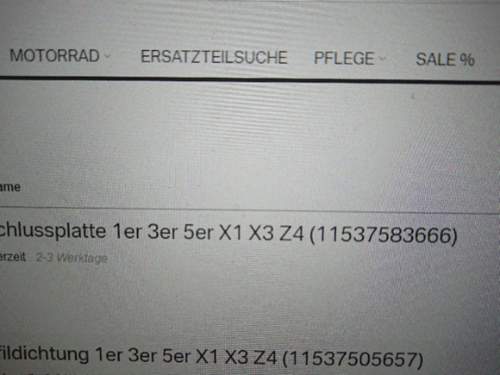

Hinten neben der Vakuumpumpe sitz eine Verschlussplatte die mit zwei Dichtungen,die könnte auch undicht sein...Nr.17 auf dem Bild .....wenn Motor kalt mit Spiegel mal das Teil und unterhalb den Motorblock ansehen.
Themenstarteram 14. Februar 2018 um 17:05
Ich habe den Bereich gefunden wo es tropft.
Was kann das sein. Einfach nur die Schläuche?
Kühlflüssigkeit (Verschluss, Ausgleichbehälter, wie schon genannt).
Was auch rot ist, wäre (Automatik-)Getriebeöl.
Unbedingt kontrollieren (lassen), das ist auf keinen Fall gut, wenn solche Mengen rausfließen.
Wapu,Schläuche,Kühler wären so die ersten übeltäter. Es kann auch sehr viel anderes sein. Musst nachschauen....
