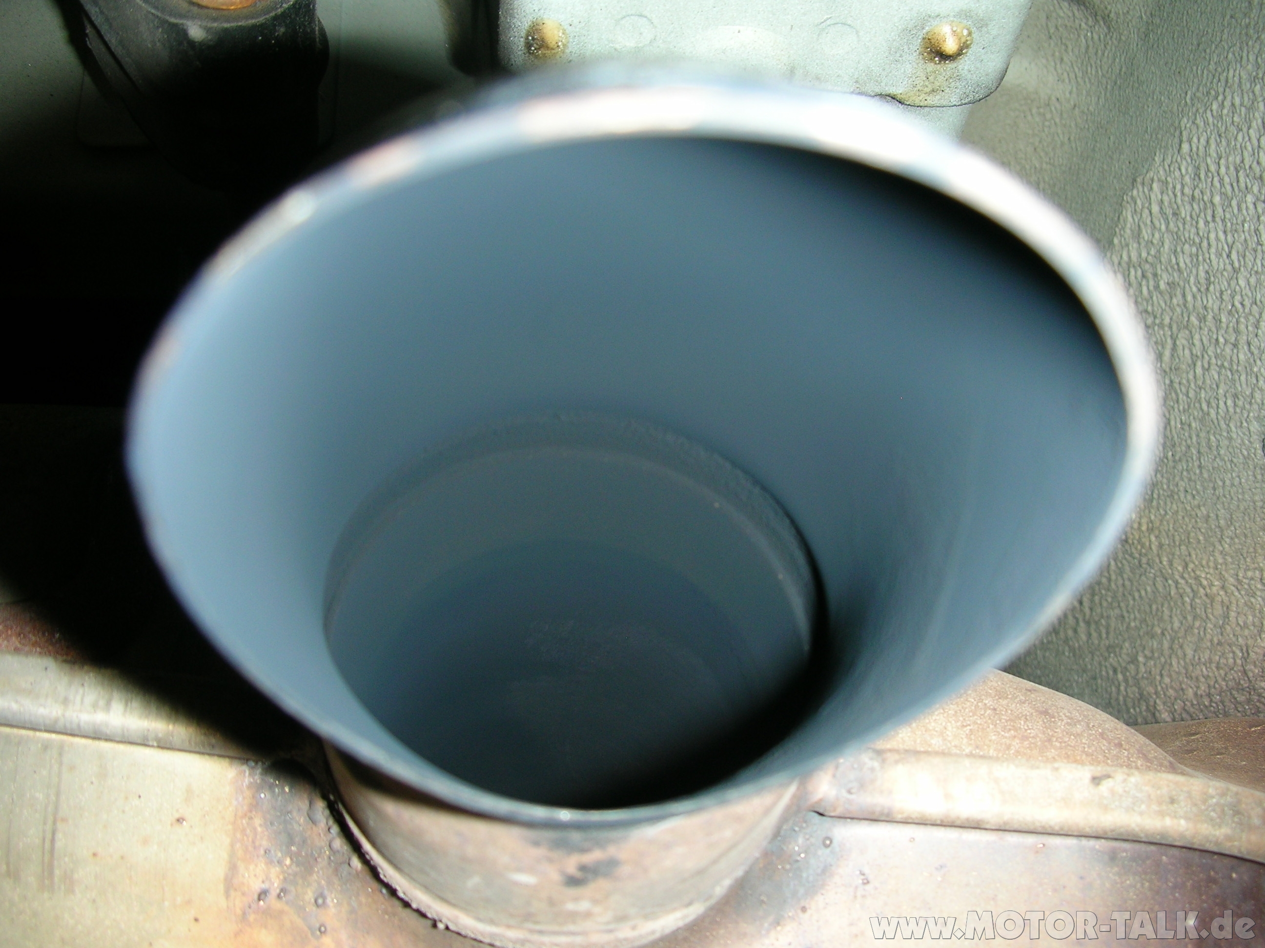

Hallo
Ich habe das Problem mit meinem Vectra ,das er beim Beschleunigen aus dem Auspuff ziemlich starke Rauchwolken hinausbefördert .
Der Auspuff ist auch im Endrohr stark verußt (Ruß ist auch schmierig und fühlt sich pilzig an ) trotz DPF .
Der DPF wahr auch schon 2mal verstopft ( siehe anderen Beitrag ).
Morgen kommt er zum FOH .
Aber ob die ,wieder das Problem finden ???
Hatte ihr das schon mal oder habt ihr ne Idee ?
Bin für jede Hilfe dankbar .
Gruss Lars

So war heute bei meinem FOH .
Das Ergebnis DPF wieder fast zu (durchgang 30%) und das nach 2300km seit dem letzten mal .
Davon bin ich seit dem letzten Freibrennen (10.8 ) 1300 km in den Urlaub gefahren .
Auto wird auch kaum noch für Kurzstrecken benutzt .
Ich verliere in das Auto langsam das vertrauen .
Rußen des Fahrzeuges konnten Sie werden der Fahrt nicht feststellen .
Über den Verußten Auspuff solle ich mir auch keine Gedanken machen :confused:
Jetzt bekomme einen Termin beim Aussendiensttechniker von Opel .
Aber ob der mir helfen kann ???

Wenn es ein 2.2DTI wäre, hättest Du meine Zustimmung.
Ich hatte bereits den direkten Vergleich zwischen 1.9CDTI und 2.2DTI - beide mit der Irmscher-4-Rohr-Auspuffanlage.
ULTRA$ONIC z.B. hat den 1.9er mit dieser Anlage. Trotz vieler Kilometer auf dem Tacho sah das Teil aus, wie frisch geputzt. Bei meiner Süßen dagegen machts keinen Sinn, die Rohre vor einer Fahrt mal von innen zu putzen. Nach spätestens 20 Kilometern sitzt schon wieder der erste Grauschleier auf dem Chrom. Nach längerer Fahrt ist drin wieder alles schwarz...
Ist also wirklich ein DPF bei Dir verbaut, hat der ne Macke und Du solltest Dir Sorgen machen...
Kann meinem Vorredner nur beipflichteten: Bei meinem alten 2.2 DTI rußte es ziemlich stark heraus, wenn man zügig beschleunigte.
Beim 1,9 CDTI mit DPF ist der Auspuff blank wie ein Nirorohr einer Gasheizung. Bin in 6 Monaten 18.000km gefahren.
Mein Auspuff ist nach 65 000 km auch noch immer blank :-)

Themenstarteram 26. September 2007 um 16:47
Hier mal nen Foto vom Endrohr
Themenstarteram 26. September 2007 um 16:49
Noch eins in schlechter Quali
Ich kann mir nicht vorstellen, dass das normal ist, meiner ist blank, da siehste 0 ruß oder sonst was.
