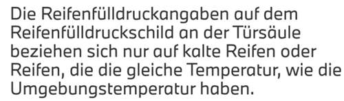

Dann zu kalten Reifen: Alle Angaben sind immer nur für kalte Reifen gedacht. Luft dehnt sich bei Wärme aus. Deshalb gilt der Druck bei warmen Reifen nicht als Referenz. Du siehst aber, dass er natürlich steigt, was ganz normal ist. Stellst du den Druck bei warmem Reifen ein, hast du bei kalten Reifen zu wenig Luftdruck. Dann musst du bei kalten Reifen nochmals nachfüllen.

Was sind eigentlich "kalte" Reifen? 25-30 Grad im Sommer in der Werkstatt. 15 Grad vor 2 Wochen bei mir im Hof oder 5 Grad morgens nach 1km Fahrt an der Tankstelle?
Wer nutzt die codierbare Temperaturanzeige der Sersoren?
In meinem Fall sind die Reifen nach 15km Autobahn knapp 10-15 Grad über Außentemperatur und da bleiben sie auch bei ca. 120km/h. Das macht einen Druckanstieg um ca. 0,3 Bar aus...
Ja, das mit den 0,3bar bei delta 15 Grad kommt hin.
