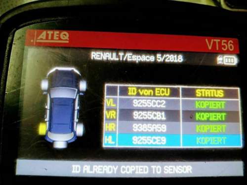

Mein an sich ganz prima funktionierender Lexus IS (2016er Modell) hat ja nun auch das Reifendruckkontrollsystem, und zwar die Variante mit den Drucksensoren im Felgenbett. Eigentlich soll er auch zwei Sätze Räder im Speicher halten können, so dass der halbjährliche Wechsel zwischen Sommer- und Winterrädern ohne Werkstatt-Hilfe vorgenommen werden kann.
Hat nautürlich bei mir vor knapp 2 Wochen nicht funktioniert. Aussage der Werkstatt: "och ja, die Autos verlieren schon mal Räder aus dem Speicher". Meine Vermutung: die haben das nicht gepeilt mit den 2 Sätzen, und als ich letzten Herbst die Winterräder habe anlernen lassen, haben die die Sommerräder rausgelöscht.
Jetzt habe ich, wie man sich denken kann, keine Lust, alle 6 Monate 55 km zur Werkstatt zu fahren. Und ja, ich wechsele aus verschiedenen Gründen die Räder selbst und die bleiben auch schön bei mir zuhause.
Wer steckt in einer ähnlichen Situation UND hat sich schonmal damit befasst, ein Gerät zu kaufen, mit dem man Sensoren im Fahrzeug ein- und ausprogrammieren kann? Geräte zum Prüfen gibt es viele, Geräte zum Programmieren scheinen aber erst ab 500 Euro netto loszugehen.
Mir wäre es auch 500 Euro wert, denn wenn ich durch die zusätzlichen Aufenthalte in der Werke jedes Mal einen halben Tag Umsatz verliere und Fahrtkosten habe (bin Freiberufler), habe ich das Ding ja schon in der ersten Saison amortisiert. Trotzdem bin ich meinem Geld ja nicht böse.
Wer hat so ein Gerät? Was hat es gekostet?

Ich kaufe nur noch Clone-Sensoren. Alle meine Sätze haben die gleiche Kennung. So brauche ich mir keine Gedanken machen und nur einmal die Sensoren kaufen und programmieren.
Ungefähr 30€/Reifen für den programmierten Sensor. (Für die Programmierung zahle ich nicht, wenn ich nen ganzen Satz bzw. Rad kaufe. Das gehört dazu! Ist der Händler nicht willig, kaufe ich woanders. Ich vereinbare das vor dem Kauf, dass das kostenlos programmiert wird!)

es muss ein Gerät sein, das über die OBD-Schnittstelle Kontakt zum Fahrzeug aufnehmen kann. Mein früherer Toyota-Händler konnte das mit seinem Gerät jedenfalls für den Moment beheben.

Das hier ist gut+kostenlose Updates und guter Support, Bedinung ist auch recht einfach...haben so eins auch auf der Arbeit!

500€ für das Gerät sind nicht teuer, er muss nur testen ob genau sein Lexus damit funktioniert.
Oder einfach nochmal bei ner anderen Werkstatt vorbei fahren und den zweiten Satz nochmal richtig anlernen lassen, ähnliche Problematik wurde in der Familie mit nem Pajero durchgemacht.
Fürs nächste Mal und es kann sich auch lohnen, die Sensoren zu tauschen. Wenn man weit vom Händler weg wohnt und die Spritkosten und die Kosten für das Anlernen hoch sind, sind neue Sensoren und die alten verkaufen oft auf Dauer günstiger. Ich müsste ca. 5 Jahre meine Reifen anlernen, bevor ich bei Null wäre. Wenn ich die Sensoren tausche, dann ist der 4. Wechsel schon im Plus. Selbst wenn ich die alten Sensoren für 50% des Preises verkaufe.
Für Fahrzeuge die nur einen Satz im Speicher haben können, ist das Klonen die günstigste Variante. Für den TE dürfte es reichen, wenn der Satz richtig angelernt wird. (Wenn möglich!)

Bin mir jetzt nicht sicher aber das Knöpfle welches du meinst, damit gibst du dem Auto nur den Referenzdruck vor, damit kannst du keine Sensoren anlernen.
Es gibt Systeme welche kompliziert und welche welche weniger kompliziert sind. Die Asiaten haben halt ein System gewählt wo Mittels Software die Id´s der Sensoren dem Steuergerät mittgeteilt werden darf.
Als bekannt wurde das RDKS auch auf dem Europäiscxhen Markt kommen soll haben die Asiaten eschon von 5 auf 8 Speicherplätze umgestellt, womit eben zwei Sätze gespeichert werden können. Nur müssen eben beide Sätze dem Steuergerät mittgeteilt werden.

Das Knöpfchen zum Umschalten zwischen zwei Reifensätzen hat mein IS auch; hat aber wie gesagt nicht geklappt bei mir, weil die Werkstatt offensichtlich beim Wechsel auf Winterräder die Sommerräder überschrieben hatte. Kann man sicher irgendwann mal nachholen, auf lange Sicht will ich aber lieber selber in der Lage sein, Räder (Sensoren) und Fahrzeug miteinander zu verheiraten. Gibt da ein Gerät von ATEQ, mit dem jemand aus dem Lexus-Forum wohl gute Erfahrungen gemacht hat. das schaue ich mir am Osterwochenende mal genauer an.
