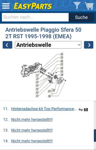

Der hat doch in 2 Stunden kein "Getriebe" zerlegt und wieder montiert, sondern ich nehme an er hat die versiffte Variomatic-Geschichte vom Dreck befreit und die Fliehkraftkupplung zerlegt und gereinigt. Dann noch etwas Öl aufgefüllt.
Das "Getriebe" einer Sfera wäre eher der gesamte Motorblock mit Innereien (ausschließlich Zylinder). Siehe Bild im Anhang. Das zu zerlegen, zu reinigen und wieder zusammenzusetzen halte ich für einen Ganztagesjob. Außerdem wären dann einige Dichtungen und mindestens die Kurbelwellenlager mit auf der Rechnung gestanden.
Deshalb meine obige Vermutung.

Er war gerade hier, doch er hat das getriebe zerlegt, die variomatik wurde von wem anders vor 2 monaten gemacht (komplett erneuert) er meinte er hat die getriebewelle geändert weil die wohl kaputt war, roller laeuft jetzt ruhig, auch keine malgeräusche mehr! :)
