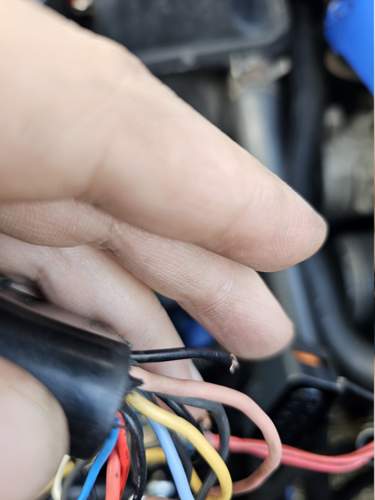

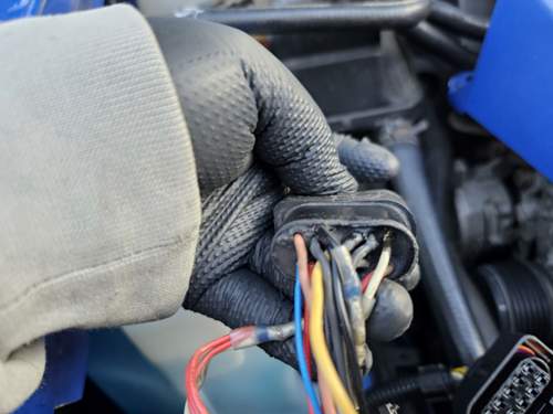

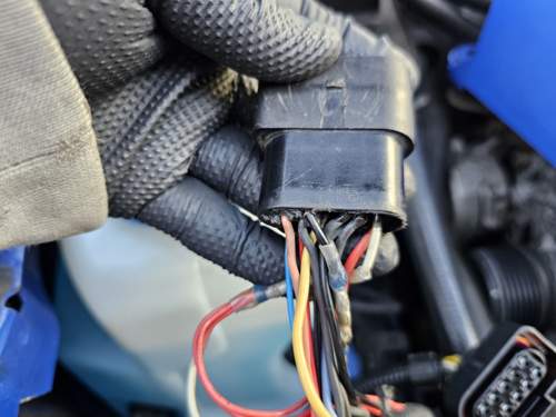

Bis vorgestern haben beide Standlichter funktioniert vorne und hinten.
Gestern war vorne aus und hinten an. Hatte vorne am Kabel gewackelt, dann ging auch mit an.
Heute beide aus und die Sicherung Durch.

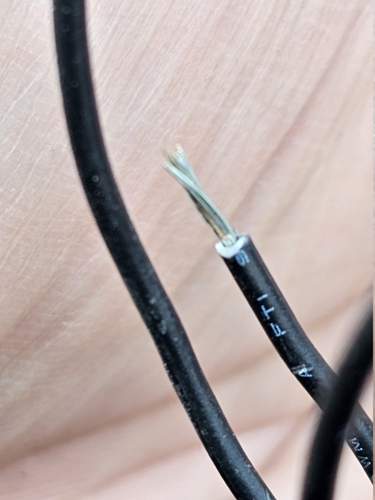

Letzte Woche habe ich die Verkleidung im Kofferraum Abgenommen und der Kabel von beiden Rückleuchten + Zwischenkabel sichtlich geprüft, sah alles gut aus. Überall dran geknickt, gewackelt und gewartet ob die Sicherung durchbrennt bzw. das Licht aus geht. Nichts.
Wenn ich falsch gemessen habe, bitte erklär mir was ich machen soll.
Strom Hinten 3,546 A
Spannung Hinten 11,8 V
Danke im Voraus.
Strom
Spannung
Widerstand wird in Ohm und nicht in Ampere gemessen.
Das ist doch schon mal ein Hinweis. Wenn du am Kabel wackelst und das Licht geht an und aus, dann liegt hier der Fehler. Deine ganzen Messungen kannst du dir sparen, wenn du irgendwo eine sporadische Unterbrechung bzw. einen sporadischen Kurzschluss hast. Sieh dir das Kabel an dieser Stelle genau an und versuche den Fehler zu reproduzieren.
Das ursprüngliche Problem beim Themenstarter war jedoch, dass zu viel Strom gezogen wurde, und die Sicherung immer abgeraucht ist.
