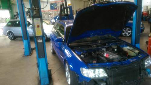

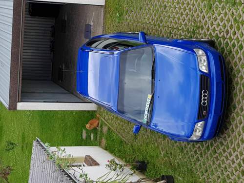

So Umbau der Spiegel mit Memory ist jetzt erledigt hat wieder locker einen Tag
Arbeit gemacht.Aber nur das Ergebnis zählt :D.
(Schild :Dvom Plus vorne im Grill ist bestellt)
mfg. S6V8Freund
Schick siehts aus, hätte nicht gedacht dass chromspiegel so gut zum Rs Blau passen.
am 12. Juli 2010 um 8:02
s6v8freund, was sind das für Spiegel? S8 D2 VFL? Hast du Teilenummern?
