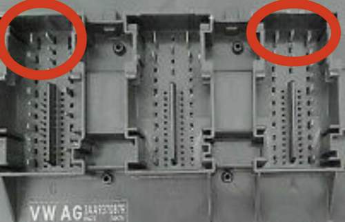

Hallo, wie schon an der Überschrift zu erkennen geht es mal wieder um das Regenschließen.
Habe bei meinem Passat alles Softwaremässige aktiviert und mehrfahc kontrolliert. Auch er Eintrag in der MFA+ ist vorhanden und kann ausgewählt werden. Schließen tut sich nichts !
Gibt es mittlerweile User die es geschafft haben diese Funktion zu haben, mit Fenster und Schiebdach zu ?

Soweit ich mich erinnern kann ist Regenschliessen nur möglich mit einem BCM ab Version R (Mod. 2014).
ga-neo: Woran erkenne ich denn die Softwareversion (habe VCDS) und kann man das BCM mit einem update auf die nötigen Stand bringen ? Komfort schliessen geht -> länger auf FFB drücken und alle Fenster und dann Panodach zu.

!!! Info vorab. Das ist nur möglich mit einem BCM (Zentralelektrik Stg. 09) ab Version R (Mod. 2014). Alle andern BCM’s können das nicht !!!
Regenschließen Funktion unabhängig von Schalterstellung Regensensor aktiv/inaktiv.
Stg. 46 -> Lange Codierung -> Byte 9 -> Bit 1
Stg. 46 -> Lange Codierung -> Byte 9 -> Bit 2 (Haken entfernen)
Stg. 09 -> Lange Codierung -> Regen-/Lichtsensor auswählen -> Regenschließen aktivieren
Habe gerade mal in die Log-Datei geschaut und folgendes gefunden :
Adresse 09: Zentralelektrik (J519) Labeldatei:. DRV\3AA-937-087.clb
Teilenummer SW: 3AA 937 087 D HW: 3AA 937 087 D
Bauteil: BCM PQ47 H 413 0455
Revision: BB413001
Ist dieses Steuergerät dann Revision D ? und kann ich es mit einer neuen Firmware versehen oder benötige ich ein neues BCM und gibt es dann andere Einschränkungen ?

Bei mir geht es nicht H+. Ich habe vorher ein C drin gehabt das konnte gar nix. Soweit mir bekannt ist (verbessert mich wenn ich falsch liege) hängt es nicht an der SW Version sondern HW ist hierfür entscheidend.
@ DerRasendeRoland du hast ein D. Damit geht es leider nicht.
@ wedbster du hast ein P. Damit sollte es gehen und wie du sagst geht es auch.

Dein BCM ist ein H 413, für Regenschliessen brauchst Du ein H 422.
Ich habe bei meinem B7 ein H 422 reingebaut, codiert und hat gleich funktioniert.
