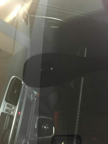

Themenstarteram 19. Juli 2015 um 9:39
habe mir vor kurzem einen Polo 6R zugelegt. An der Windschutzscheibe habe ich eine Regensensor bzw. Lichtsensor entdeckt, jedoch funktioniert dieser nicht (Automatisches Wischen). Als ich von vorne mal durch die Windschutzscheibe auf den Sensor geschaut habe, ist mir aufgefallen das er nicht so aussieht wie bei anderen hier im Forum. Er sieht etwas "leer" aus. Bei anderen sind oben und unten 2 hellere Quadrate und in der Mitte vier etwas dunklere Rauten. Habe ich nun einen Regensensor oder ist hier nichts verbaut?

"automatische Fahrlichtschaltung" gabs im 6R ohnehin nicht. Aber der Regensensor sollte bestückt sein, wenn die Intervallschaltung fehlt. Auf dem Bild siehts sehr leer aus... aber es spiegelt auch stark.
Vielleicht wurde die Frontscheibe mal getauscht (wg Steinschlag bspw) und dabei eine mit Regensensor- Fenster eingesetzt...
Themenstarteram 19. Juli 2015 um 9:55
Also der Sensor ist tatsächlich so wie auf dem Bild zu sehen. Also müsste man die Scheibe wechseln wenn es so wäre?

Ja genau, einmal nach oben und dann mit dem Regler oben die Sensitivität einstellen. Aber selbst wenn ich den Sensor auf ganz sensibel einstelle rührt sich dieser nicht.. (Bei Regen natürlich getestet ;))
@ki.bo schrieb am 19. Juli 2015 um 11:55:04 Uhr:
Die Scheibe hat ja das Fenster für den Sensor, bloss dahinter ist demnach offenbar nichts bestückt.

Wäre dies nachträglich ohne Scheibenwechsel möglich nachzurüsten?

Dann passt der Innenspiegel nicht zur Scheibe ... ? (so ganz sicher bin ich mir auch nicht, mit welchem Bauteil die Sensorik zusammengepackt & verbunden ist)
Der Sensor für Regenerkennung sitzt unter dem Spiegelfuß, zur Scheibe hin und der Spiegel selbst ist auch ein anderer, nämlich automatisch abblendend. Wenn beides nicht vorhanden ist (Vermutung: er hat gar kein "Licht&Sicht Paket"), dann sollte zumindest eine normale, zeitgesteuerte Intervallschaltung für den Wischer möglich sein. Polos, die weder Intervall noch Regensensor hatten, die gabs meines Wissens nicht (oder in absoluter Basisversion?)

Ich werde mal versuchen die Ausstattung rauszufinden, sollte ja alles auf der Plakette im Kofferraum mit Abkürzungen angegeben sein. Lasse es mir dann mal mit VCDS abschalten, ich denke dann sollte der Intervall normal ohne Regensensor funktionieren.
Anbei noch Bilder wie es bei mir aussieht.

Meine Diagnose wäre, dass die Intervallschaltung nicht funktioniert, nicht, dass der Regensensor fehlt. Aber vielleicht hast du auch eine besondere Konstellation, bspw aufgrund eines ReImport- Fahrzeugs.

An ein Reimport glaube ich nicht. Das Auto hatte zum Fuhrpark eines Erzbischof gehört (ich sage besser nicht welchem aus Datenschutz) mit Full-Service (so steht es auch im Brief), was auch immer Full-Service sein soll.. Ich denke an einen Scheibenwechsel bei dem der Sensor vergessen wurde. An der Stelle sind minimale Blasen zu erkennen (unsauber verklebt) und ich denke das wird es so bei VW nicht geben.
Habe lediglich rausfinden können das es sich um ein Trendline Modell handelt.
