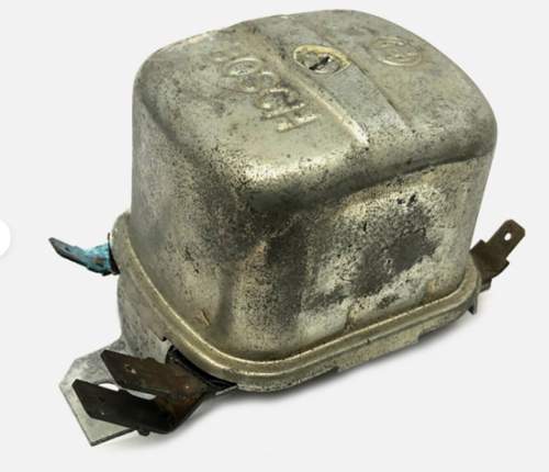

ich habe bei meinem Buggy das Problem das die Lima (Gleichstrom 12V) mit separaten Regler zu wenig Ladespannung hat.
Regler ist ein Bosch 0190350068 oder VW Teilenummer 113903803
Wenn ich ohne Licht fahre, wirft sie 13,8-14V raus. Schalte ich das Standlicht ein, bricht die Spannung auf 12,8V runter und schalte ich das norme Fahrlicht dazu, bricht die Spannung auf 12,1 oder sogar 11.8V runter.
Schalte ich das Licht alles wieder aus, kommen wieder 13,8V. Habe das mal mit einem Multimeter während der Fahrt oder auch im Stand bei 3000er Drehzahl so gemessen.
Dann viel mir ein das ich noch einen anderen Regler hatte. Habe diesen eingebaut, nun komme ich nur noch bei 3000 Umdrehungen auf max. 13,7 V.
Jetzt könnte natürlich der alte Regler den in damals mitbekommen hatte auch nicht in Ordnung sein.
Sind hier nun beide Regler das Problem, da beide unter Last nicht auch mindestens 13V auswerfen? Wer von euch hat zu diesem Thema Erfahrungswerte und kann mir einen Tipp geben?
Grüße Thomas

Ist der den ich Beschrieben habe denn ein mechanischer Regler?

@TOMi63 schrieb am 16. Juli 2023 um 20:14:25 Uhr:
Keine Ahnung. Wenn du weißt wo er ist schick einfach mal ein Bild davon.
Mechanischer Regler 12V 30 A
AEG
