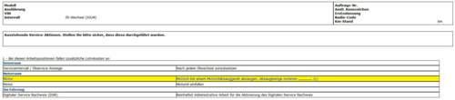

Hier der Schaltplan mit dem Sensor.
Screenshot-20190209-232358-samsung-internet
@tocker_berlin schrieb am 14. November 2021 um 22:33:25 Uhr:
Danke. Für welchen Motor gilt das?
Ich habe den Schaltplan im Zusammenhang mit dem Thema zum 1,5l 3 Zyl. erhalten.
