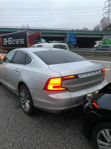

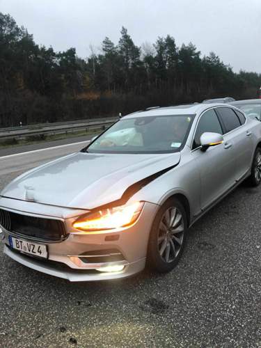

Leider habe ich meinen geliebten S90 T6 auf der Autobahn auf einen Tag genau 2 Monate nach dem Abholen beim Händler am 24 November am Offenbacher Kreuz mit 80 Sachen in ein vor mir stehendes Fahrzeug eingeparkt. Hinten ist mir noch ein Honda mit 80 Sachen in den Kofferraum eingefahren. Ergebnis: wirtschaftlicher Totalschaden, aber mein Gustav hat mir, meiner Frau, meiner Tochter und meinem Achtelhund (ganze 1,7 kg) das Leben einwandfrei gerettet. Auch die Hilfe von Volvo SOS danach war einwandfrei. Eigentlich mußten die beiden anderen "Teilnehmer" von der linken Spur auf den Standstreifen geschoben werden. Der Gustav fuhr gediegen zur Seite selbst, wo er von ADAC mit Ehre in Empfang genommen wurde. Siehe Fotos.
Nun hat mein Autohaus angesichts dessen mir ein Angebot gemacht, das ich nicht ablehnen konnte und seit ein paar Tagen bin ich ein stolzer Besitzer eines 10/2019' S90 T8's mit 10,4 kWh Batterie. Gerade mal knappe 14000 km drauf. Ein tolles Auto und ja - ich kann es bestätigen im direkten Vergleich - der T8 ist viel leiser als der T6 (im Motorbetrieb).
