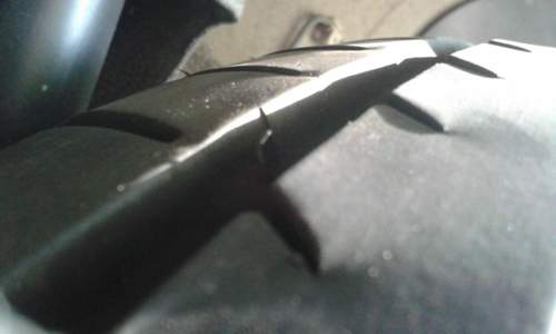

Hi
Der Reifen hinten links sieht innen komisch aus, aber auch nur der eine Reifen und auch nur innen.
Ist das ein Defekt vom Reifen, oder ist das der typische Sägezahn und was kann man da unternehmen ?
unten mal 3 Bilder
Gruß André

Wenn der hinten rechts nicht genauso aussieht, würde ich die Spur und Sturz messen / korrigieren.

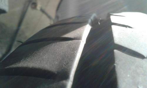

auf dem dritten bild kann man von der seite auf die profilblöcke schauen. da sieht es sus als würden die von der karkasse richtung außen reißen.

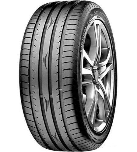

Vectra c Z18XER EZ: 08.2008 . Achse wurde vor einem Jahr neu vermessen, weil Federbruch vorn und dieses Jahr schon zwei mal weil Federbruch hinten + Dämpferwechsel und vor 14 Tagen weil Stoßdämpfer vorn und Axialgelenke gewechselt wurden. Also an der Spur, Achse oder Stoßdämpfer kann es nicht liegen. Die Reifen sind Vredestein Ultrac Cento 225 45 ZR 17 91 Y neu gekauft 2014 und haben rund 23.000 Km gelaufen. Profiltiefe hinten 6 mm und vorn 5mm. Ich habe auch mal Vredestein angeschrieben, mein Anliegen geschildert und die Bilder hin gesendet. Unten mal ein Bild von einen neuen Ultrac Cento und der ist übrigens Laufrichtungsgebunden .
@thunderstorm2010 schrieb am 29. Aug. 2017 um 10:42:15 Uhr:
Das siwht mir eher aus wie die normalen überstehenden Gummistege, die entstehen, wenn die Formteile der Reifenpresse aneinanderstoßen und sich da ganz dünn Gummi reinsetzt. Das bleibt halt dann beim Öffnen der Form zurück.

Ein Detailbild könnte Aufschluss darüber geben.

Wie Detailbild, was soll ich Fotografien ?
@andi.36
@thunderstorm2010
Gemeint war das hier.
Ich denke nicht, dass das Risse im Gummi sind, würde mich sehr wundern.

Nein das sind keine Risse, das ist Gummi.
Hier mal ein Bild wo man die Innenseite und Außenseite vom Reifen sieht, also Außen ist alles i.o. und nur innen stehen die Kannten so hoch.

Sowei so klar; würde mal die Antwort von Vredestein abwarten und ggf. mal vorne hinten wechseln.
Oder den Händler fragen wo du die Reifen hast montieren lassen.
Ich sehe aber auch kein wirkliches Problem darin, dass man die Reifen mal 5.000-10.000km gegen die Laufrichtung montiert.
