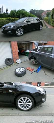

nach 106.000 Kilometern ist es soweit, ich brauche erstmals 2 neue Reifen, und zwar vorne.
Da ich auf den 16" Winterreifen knapp einen halben Liter weniger Verbrauche spiele ich mit dem Gedanken, statt der serienmäßigen 17" Alus künftig kleinere Sommerreifen zu fahren. Preislich sind die ja auch günstiger und ggf. kann man da bei eBay ein Schnäppchen machen. Kann ich da einfach welche z.b. von einem Astra Basismodell kaufen bzw. ersteigern oder muss ich etwas besonderes beachten?

du darfst das ohne Eintragung fahren, was in deinen CoC Papieren steht.
Wenn du im Winter 16" hast, darfst auch im Sommer die entsprechende Größe fahren.

Ich habe heute die neuen 18-Zoll-Sommer-Kompletträder abgeholt. Hab die nagelneuen Reifen inkl-.Felgen für 610,- Euro bei eBay von privat ersteigert. Ich finde, die sehen am Astra super aus. Dafür verzichte ich dann gern auf das "Spritsparpotenzial" der zuerst angedachten 16".

Eine Frage hab ich noch zur Montage: Ein Freund hat sich für seinen Ford Focus 18" gekauft und musste im Radkasten eine Anpassung vornehmen, damit die Räder beim Einschlagen des Lenkrads nicht an den Radkasten "schlagen". Ist so etwas für den Astra auch notwendig?
Daniel
Wenn Reifen- und Felgengröße mit Denen in deinen COC-Papieren übereinstimmen, nicht ...
