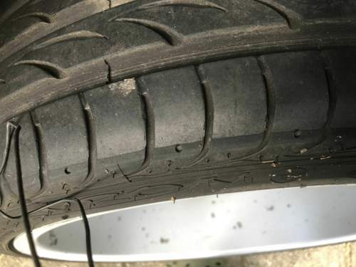

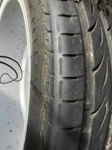

Habe heute beim Felgen reinigen das ein Rad ungleichmäßig in Fahrtrichtung abgefahren ist
Am Vorderrad auf der Innenseite eine abgefahrene Stelle gefunden dann viel mir auf wenn ich das Rad um 180 grad drehe dort ist er nur minimal abgefahren
Nun frage ich mich wovon kommt das , es ist alles freigängig im Radkasten.
Und ist mein Reifen nun Schrott oder geht das noch der Reifen ist von Februar 2018.
Kennt sich wer da aus
Abgefahren
Kaum abgefahren 180 grad gedreht

Ok, habe ich vorher nicht richtig verstanden bzw. die Details auf den Bildern auf dem Handy nicht so gut gesehen. Meiner Meinung schleift da trotzdem was oder hat mal geschliffen und ist nicht mehr da. Vielleicht auch nur wenn das Rad eingeschlagen iist und/oder das Auto einfedert. Das könnte auch erklären, weshalb es an der einen Stelle stärker ist - stark eingefedert und dabei ordentlich abgeschliffen. Woher sollte sowas sonst kommen? Generell scheint er ja nicht gleichmäßig innne abgefahren zu sein wie es bei falsch eingestelltem Sturz wäre.
am 15. Juli 2021 um 20:49
... kann auch sein, dass Koppelstangen-und Querlenker Gummis verschlissen sind.
Gruß Uwe

Das ist bei diesem Fahrwerk öfter so. Habe das hinter mir. Wenn die Gelenke an den Querlekern und den Koppelstangen ausgeschlagen sind, rubbelt der Reifen bei eingeschlagene Lenkung auf der Straße. Irgendwann sieht das dann so aus.
Das zuerst mal kontrollieren.

Hatte ich vor wenigen Tagen erst an meinem Dicken feststellen müssen, dass die Reifen der Vorderachse innen deutlich weniger Profil hatten und sich ein geringfügiges Sägezahnprofil eingestellt hatte. Nach dem Durchlesen verschiedener Freds hier und auch nach Aussage "meines" Reifenhändlers ist das für solch ein Fahrzeug - sehr schwer halt - aber normal und erwartbar und muss keineswegs auf irgendwelche falschen Einstellungen hinweisen.
Die abgeschrubbten kleinen Stellen sehen allerdings ungut aus, für diese sollte es eine andere Erklärung geben.
