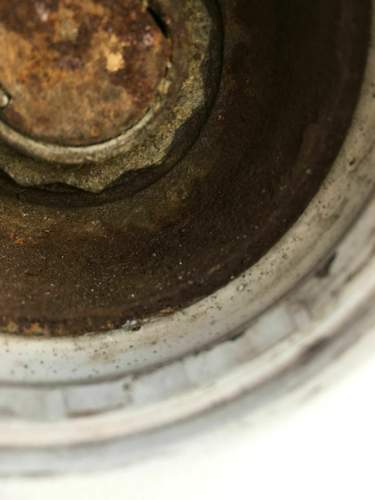

Hast du dir Felgen von einem e39 geholt oder wie sollte man das oben e39 bezüglich verstehen?
Wenn dann achte auf den Nabendurchmesser, e39 und e6.. haben unterschiedliche Durchmesser.

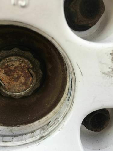

Ja der Verkäufer hatte die auf dem BMW E39 drauf.Also nicht auf dem 7er.Ist eh zuspät werde wohl selber probieren müssen :)
Na vielleicht hatte er ja Zentrierringe verbaut und die passen jetzt bei dir so.
Ja der meinte er musste zentrierringe dranmachen . Beim E60 soll es so passen lasse mich überraschen :) .
Ne, dann passt das so, da wird dich nix überraschen, dann sind die wohl tatsächlich vom 7er.
Wenn die wirklich auf dem E39 gefahren wurden, wurden die Felgen nabenseitig bestimmt aufgedreht. Würde ich jedenfalls so nicht fahren wollen.
P.S. wieso sollte der Typ mit dem E39 die Felgen mit Zentrierringen gefahren haben sollen? Der Nabendurchmesser ist beim E39 werksseitig größer als bei allen anderen BMW Modellen (einzige Ausnahme war glaub ich der E53). Wenn du Felgen vom E39 montieren möchtest, müsstest DU mit Zentrierringen fahren.
Verdammt, habe ich das etwa vertauscht und der e39 hatte die größeren Nabendurchmesser. Ich hau das immer durcheinander.
Dann hast du natürlich vollkommen Recht. Wenn die Felgen auf einem e39 gesessen haben und daher dann aufgedreht worden sein müssten, dann würde ich die auch nicht mehr verwenden. Zumal auch die ABE/Gutachten erlöschen würde.

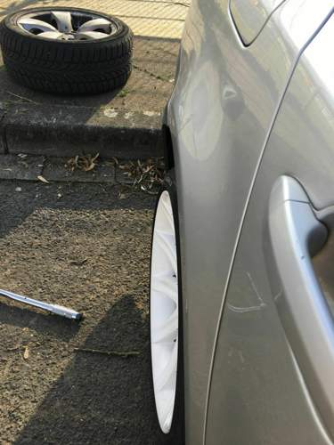

Kurzes feedback. Hab die Felgen drauf gemacht. Es passt 1zu1 musste absolut nichts ändern selbst ohne Spurplatten. Die kommen d Tage dann noch. LG
Geht es nicht in deinen Kopf, dass du diese Reifendimension auf dem E60 nicht fahren darfst?
