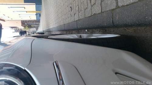

ich habe mir jetzt 8x18 ET40 gekauft und die stehen ziemlich weit aus dem Radkasten raus.. Ich hoffe der TÜV trägt mir das ein, optisch finde ich es auf jeden Fall grenzwertig. Wenn man nicht gerade gute Beziehungen zum TÜVer hat und eine halbwegs dezente Optik haben will sollte man sich daher eher nach ET45-50 umsehen...

Hmmm... Denke es wird knapp. Schauen wir mal was der TÜV dazu sagt.
Anbei mal ein Foto des Vorderrades, senkrecht von oben aufgenommen, rechts ist die Fahrzeugfront.
Hinten passt es perfekt - keine Ahnung warum VW die Achsen so unterschiedlich ausgelegt hat?!? Eigentlich bräuchte man hinten ET40 und vorne ET50 - mindestens! Ideal wäre wohl Mischbereifung, vorne 205er auf 7,5x18 ET50 und hinten 225er auf 8x18 ET40. Aber das ist ja bei nem Fronttriebler eher sinnfrei.

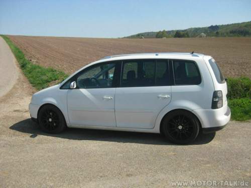

ich habe ähnliches vor bzw gemacht ...(tüvabnahme am dienstag ) Interlagos 8x18 et41 mit 225/40/18
absolut keine Bedenken seitens des Tüv-tüvprüfers im Vorgespräch zwecks Umbau fahrwerk und felgenanprobe ..( der wollte nur nen Traglastbescheinigung der Interlagos haben und zusätzlich das vermessungsprotokoll weil laut VW der Sturz "anders " ist wie normal )
und so kann es dann aussehen
Gruss Dirk

stehen die bei dir vorne auch so weit über? Welche Tieferlegungsfedern hast du verbaut?
Viele Grüße
Markus
Hiho
vorne steht nix über ..
Profil auf ca 10-15 Uhr-stellung im Radkasten vollkommen abgedeckt .
Im unteren bereich ab ca 16 Uhr stellung steht der reifen leicht über so das speziel im unteren Türbereich ordenlich mit spritzwasser rumgesaut wird ( mache nachher aber noch bessere fotos wo mann es besser sieht wenn gewünscht )
Tieferlegung AP-Gewindefahrwerk ( Radnabenmitte bis Innenkante Radlauf ca 36.5 cm VA Ha ca 37 cm )
