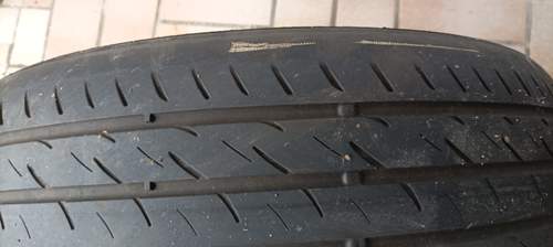

bei meinem Golf 7 2.0 TDI stimmt wieder mal irgendwas mit der Spur nicht. Ich wollte Sommerreifen aufziehen, habe aber festgestellt, dass 2 Reifen an der Innenseite komplett glatt sind, bei einem schaut schon das Gewebe raus. Die Reifen können direkt in den Müll...
"Wieder mal" deshalb, weil ich eigentlich noch nie einen Golf hatte, bei dem das Problem "Spur" nicht in irgendeiner Form aufgetaucht wäre, Golf 3 4 5... damals meist aber in Verbindung mit Tieferlegung / Sportfahrwerk. Beim Golf 5 wars damals so, dass immer die Außenkante abgefahren war...
Der Golf 7 hat 185tkm gelaufen und das Serienfahrwerk drin. Die Dämpfer an der Vorderachse kamen bei ca. 120tkm neu wegen Ölverlust. Sonst wurden noch keine Fahrwerksteile getauscht. Es sind 17 Zoll drauf mit 225 55 R17.
Ich habe bereits 2019 mal eine Achsvermessung machen lassen. Das Messprotokoll habe ich angefügt.
Für jegliche Hilfe bin ich dankbar.
Messprotokoll
Reifen 1
Reifen 2

Die Messwerte in dem Protokoll sind unauffällig; die Messwerte sind von daher mit einem einseitigen Abfahren der Reifen nicht in Zusammenhang zu bringen.

Das wäre nicht unplausibel bei der Laufleistung. Also erstmal die Buchsen und Lager auf Risse und Schäden checken, ggf. reparieren und dann neu einstellen. Das wäre meine Reihenfolge.

Nur die Querlenkerlagerlager. Das Domlager hat keinen signifikanten Anteil an der Spureinstellung und ein Schaden würde sich eher durch Poltergeräusche äußern.
Die Lenkspurstangenköpfe kann man ggf. auch mal überprüfen.

Natürlich spielen die Reifen bei der Vermessung eine Rolle. Wie soll man denn korrekte Werte bekommen wenn die Reifen vorne einseitig abgefahren sind ? Da ist die Fehlstellung des Fahrwerks ja durch die einseitig abgefahren Reifen angeglichen worden. Jeder seriöser Vermessungsbetrieb sagt das die Reifen nach Möglichkeit noch 50 Prozent Profil für eine korrekte Vermessung haben sollten.
Wieviel Kilometerleistung haben die Reifen überhaupt weg? Wenn ich die Verschleisskontrollen sehe, war der Reifen eh schon kurz vorm Punkte kassieren
ich finde die Bilder im Beitrag 1 sehen eher so aus, als ob der Reifen an der Flanke abgefahren/abgeschliffen ist.
Ich schließe daraus: der Reifen schleift im Radhaus. Vielleicht auch kein wunder bei 225/55-17 auf Golf 7

225/55 zu 225/45 serienbereifung hat einen Unterschied von 7% im Abrollumfang...Das ist eindeutig zu viel und könnte eventuell schleifen?
