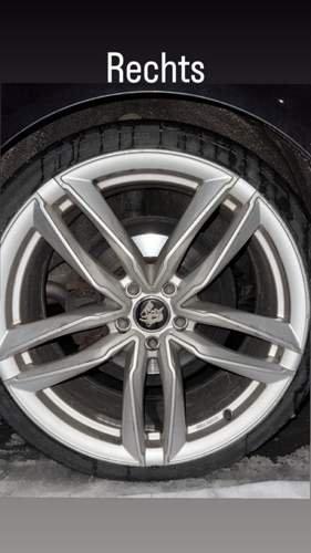

Moin heute in der Mittagspause ist mir aufgefallen das mein Auto sehr tief wirkte hinten, der Reifen links wirkte viel weiter im Radkasten als sonst. Habe es erst auf eine Bodenwelle geschoben wo ich evtl drauf geparkt habe. Nach Feierabend bin ich kurz rückwärts gefahren und habe noch mal geguckt, und das Problem war immer noch da….
Das Auto fährt sich an sich ganz normal, wirkte in letzter Zeit nur etwas hart was ich aber auf meine 20 Zoll geschoben habe… war nie wirklich sehr komfortabel ::)
Letzter Zeit habe ich immer verstärkt gehört das ich den Dreck und die kleinen Steinchen während der Fahrt viel mehr wahrnehme auf der linken Seite als sonst… denke mal das es daran liegt das der Reifen jetzt weiter im Radkasten sitzt.
Nun ist meine Frage was könnte es sein?
Oder hat einer von euch das Problem auch schon mal gehabt?
Und kann ich erst mal weiterfahren?
Habe 2 wichtige Termine morgen in der Früh und leider keine Alternative ein anderes Fahrzeug zu bekommen.
Auto ist an sich nicht schief oder so außer halt das Problem mit den Reifen.

Stahlfedern oder Luftfahrwerk ?
Warum gibt es nie Infos zum Fahrzeug ??
Baujahr, Laufleistung, Fahrwerk....
Ich denke es ist die hintere Seite gemeint oder? Achsversatz hinten ist leider kein unbekanntes Thema bei Audi. Auch ich bin betroffen...

Baujahr 2009
Km: 293000
2,0L 136 ps Diesel
Und sind Stahlfedern verbaut.

Dann würde ich mal auf eine Grube oder Rampe und schauen ob nicht eine Feder gebrochen ist... reicht ja schon oben oder unten ein kleines Stück

Na 2 neue Federn denke ich... was sie kosten liegt an Dir bzw woher Du sie beziehen möchtest.

Erste Anlaufstelle wäre einfach die freie Werkstatt und da mal anhauen was das kosten würde. Also falls es das Problem ist.

Jap, erst mal schauen lassen ob es das ist... sonst eventuell eine Achsvermessung machen lassen ?!

Klar kannst Du fahren solange er nicht im Radkasten schleift sollte das gefahrlos möglich sein.
Meiner Erfahrung nach sind die Federn hinten nicht so schwer zu wechseln wie vorne.
Fals du es dir zutrauen würdest...
